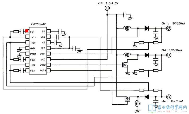

一、FA3629芯片内部原理(电源主芯片)

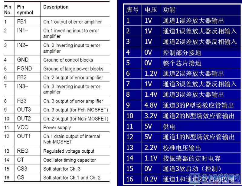

二、FA3629芯片引脚功能
三、FA3629AV 应用电路例图

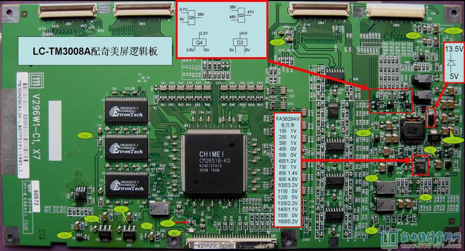

四、LC LC-TM3008A 逻辑板应用电路

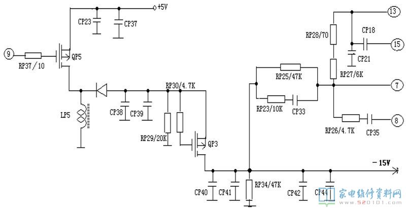

五、-15生成电路
