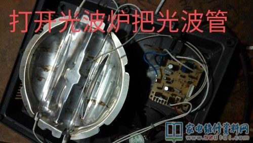

作为一名维修人员,液晶电视的LED灯珠用普通的铬铁和风枪无法更换,我试验成功一种简易更换方法,特分享给大家,具体的过程如下图所示。

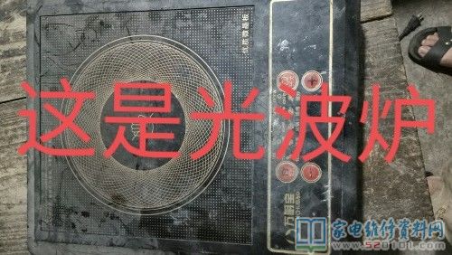

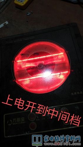

准备一台光波炉

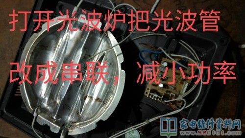

打开光波炉,把光波炉内的光波管改成串联
上电开到中间档

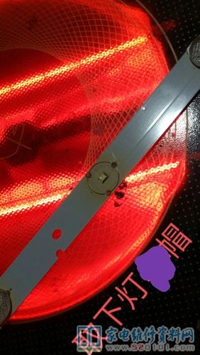

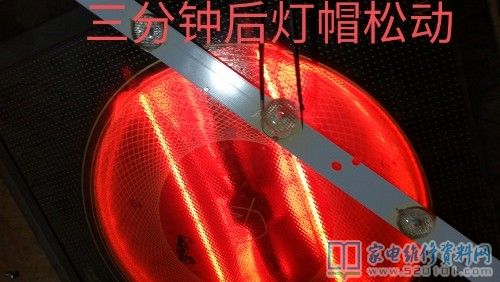

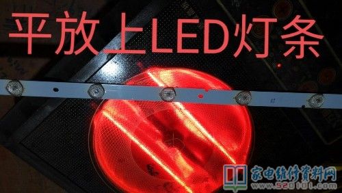

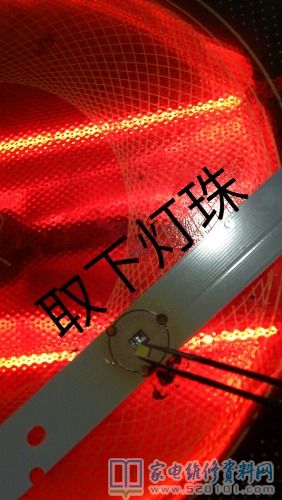

平放上LED灯条
三分钟后灯冒松动
取下灯冒
取下灯珠

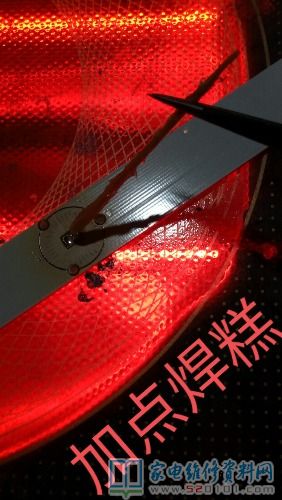

加点焊膏

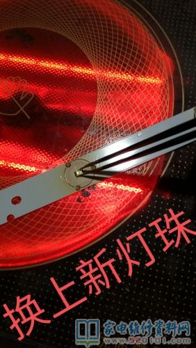

换上新灯珠

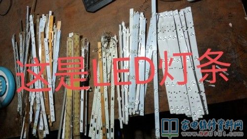

这是LED灯条

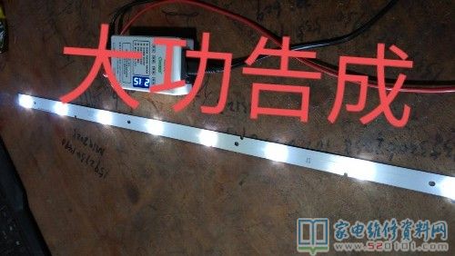

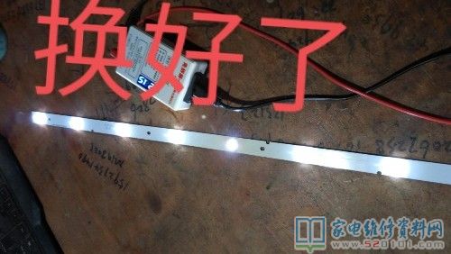

关闭光波炉,冷却灯珠
换好了

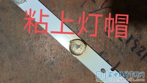

粘上灯冒
大功告成
