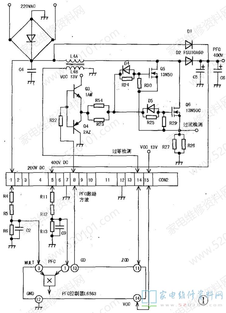

液晶彩电电源整流输出端滤波电容设置目的有二,以康佳LC32CS11型液晶彩电为例,见图1,一是将经升压电感L4在开关管导通、截止过程中所形成的电流三角波中的多种高次谐波滤除掉,使其整流输出端的电流波形近似于正弦波形。另一项是,为220V交流电信息取样电容,C4上电压带着交流电的全部信息,通过CON2的1号位,经R4、R5、R6的分压,入PFC控制IC(L6563)的③脚,成为L6563内部乘法器中的一个输入因子。乘法器的另一个输入因子则是输出的400V PFC电压,通过CON2的5号位,经R11、R12、R13的分压,输入到L6563的①脚,在L6563内部以两因子乘积的形式左右的L6563③脚输出的PFC激励方波宽度的变化,即为稳定的PFC输出电压。所以,当更换此电容时,其容值不应比所标值大,因为容值大于标值过多,有悖设计初衷。此处的电压波将不再是100Hz正弦直流脉冲,而近似于平滑滤波,其结果将影响PFC电路的工作,甚至影响主板DC/DC变换器的输出电压值。
实践证实,换上比标值小一点的整流滤波电容,彩电基本上工作正常。所以液晶彩电的电源,因设有PFC电路,其整流输出端的滤波电容代换原则是:容值小于标值的代换效果,要优于容值大于标值的代换效果,即“用小不用大”,当然用标值的电容最好。细心的同仁可能会发问,CRT高清彩电,有的也设有“功率因数校正电路”,其整流输出端滤波电容更换得很随意,也未见异常。没错,但有-点要说明, CRT高清彩电中的“功率因数校正电路”,为“无源功率因数校正电路”,此电容換得过大,充其量也就是失去PFC的功率因数校正功能,变成一般的平滑滤波、功率因数较低的电源而已,结果对电视机影响不大,只对电网影响较大。
而液晶彩电中的PFC电路为“有源功率因数校正”电路,以康佳LC32CS11型液晶彩电为例,如果此电容(图1中的C4)值过大,那么,影响就不单是“功率因数”低的问题了,它会使PFC控制器L6563 13脚的PFC激励方波信号不再按照100Hz正弦直流脉冲的变化规律变化,使PFC电压控制管Q5、Q6工作失常,而Q5、Q6输出的PFC电压,正是后面DC/DC变换器(24V高压板用电,12V通用电源中谐振半桥的工作电源。同时C4过大,使整流输出端的电流波形严重畸变,高次谐波量增大,DC/DC变换器的工作电源品质变劣。

以康佳LC32CS11型液晶彩电为例说明,相关关电路图见图1。为了有助于读者理解电路,现将电路中各元件所起的作用简述如下:C4为高频滤波、100Hz全波整流取样电容;L4为升压储能电感;D1为防C5//C6为浪涌充电二极管;D2为续流二极管;C5//C6为PFC电压平滑电容;Q3为射随管,Q4为灌流管;Q5、Q6为场效应功率开关管,产生PFC电压; R24、R25分别是Q5、Q6栅极等效电容充电限流电阻;D4、D5分别是Q5、Q6栅极等效电容放电二极管;R29、R30分别是Q5、Q6栅极在关机后的电荷泄放电阻,以防关机时,功率管Q5与Q6栅极等效电容上的累积电荷损坏,在关机后因无此电阻,即无泄放渠道,再次开机后在激励控制信号还未输出的瞬间,N型导电沟犹存,而产生较大的、不受控制的漏极电流烧坏功率管;R26、R27是过流检测电阻。
工作过程如下:Q5、Q6为两只并联使用的开关管,两者的工作方式相同,下面只叙述Q5的工作过程。功率因数校正电路PFC控制器L6563,它的13脚输出正激励脉冲,使Q3导通。来自副电源的13V电压,经Q3->R23//R54->R24对Q5的栅极等效电源充电,使之内部产生N型导电沟道,Q5便导通。L4储磁能产生自感电势为左正右负,其中的电流线性增大,此刻D1导通,D2截止。D1将以C4,上的200V为源,先对C5//C6充上一部分电量“垫底儿”,下一步,在D2导通时400V高压会使C5//C6从200V起充电。当Q5导通时,D1还兼有让D2可靠截止的作用。当L6563 13脚输出“负激励脉冲”时,Q4导通,Q3 截止,Q5栅极等效电容上的正电荷经放电二极管D4->R54//R23->Q4入地。因Q5栅极上的正电荷迅速地消失,N型导电沟随之消失,Q5截止,L4中的自感电势极性改变,呈左负右正(约200V),此电势与整流后输出的电压200V相叠加成400V电压,经续流二极管D2对C5//C6继续充电,形成400V的PFC电压,此刻D1因反偏而截止。
Q5、Q6功率值的大小,决定了它们的栅极等效电容值的大小,一定容值的栅极等效电容,需要有一定电压值的电压源充电,与一定阻值的充电限流电阻R24、R25相匹配,使Q5、Q6“开得及时”,“关得利索”。否则, Q5、Q6开关时间滞后于激励方波信号,使“开关”电阻增大,损耗增大将烧坏Q5、Q6。如果维修液晶彩电电源,在更换功率开关管时,其方法仍沿袭维修CRT彩电的成规,盲目地求大;势必使更换的开关管栅极输入电容大于原管栅极的输入电容,而仍使用原灌流电路(指的是原型号与标值,因为功率管损坏,很可能是灌流电路中射随部分损坏在先,所以原件必然要换掉),那么,新换上的大功率的开关管,其栅极输入电容势必要比原值大,其充电时间与放电时间均要延长,结果使开关管固有的开关节奏,与原灌流电路的激励节奏“合不上拍”,增加了“开关”的阻值,也增大了开关的损耗,从而造成管子的功率虽然增加了,但仍屡损开关管的现象。

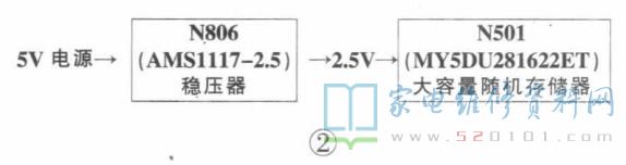

1.大容量的存储器供电
当前电视信号的标准仍是为CRT彩电量身定制的。CRT彩电的显像原理是:“扫描成像”,即“点动成线,线动成面”。点动成线,行扫像素成“-行"直线线动成面,场扫像素成“一场”光栅。而液晶彩电的成像原理是:“矩阵成像”,只有“线动成面”这一环节。要想与CRT彩电的电视信号兼容从而形成画面,液晶彩电需要将一定时域内(64us)的视频模拟电视信号和不同格式的数字信号经模/数转换电路、变频处理电路和时序转换电路后进行存储,当存储达到“一行”再调出,最后通过逐行寻址形成“线动" ,布满全屏,形成画面。在液晶彩电内部,这个将电视数字信号中途暂存的任务靠大容量存储器来完成,它以数据流的形式将不同时刻的数字电视信号低速“写入”,当存储达“一行"后又高速地“读出”。这样,在瞬间数据流的频繁“写入”、“读出”,造成存储器瞬间所需电流极大,这就是液晶彩电5V电源负载重的原因之一。
以康佳LC32CS11型液晶彩电为例,大型存储器N501 (MY5DU281622ET)作为 5V负载的情况如图2所示。

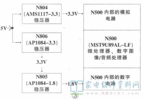

2.液晶彩电主IC的供电
液晶彩电主IC的内部包括微处理器、数字图像/音频处理器,包含了大量的模拟电路、数字电路,都属于5V电源的负载。以康佳LC32CS11型液晶彩电为例,情况如图3所示。
笔者对N500( MST9U89AL-LF)内部具体电路结构不了解,但从它的脚位数量(260脚以及脚位性能的标注来判断,它是一只低电压、大电流用电负载。因为它内部含有大量的高速逻辑电路、不同工作模式之间的快速切换电路等,这两种电路都是瞬间索取电流较大的电路,所以N500对5V电源带载能力的要求极高。故此,液晶彩电5V电源故障与CRT彩电5V电源故障,在界定标准,上差异极大,在维修过程中应区别对待。下面举例说明。

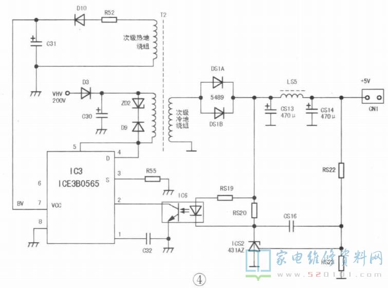

一台康佳LC32CS11型液晶彩电,症状表现不一,大多数时为:不能正常开机,等待时间过长。如,开机后只显示N标“丽翔二代引擎"字样后便黑屏,不能观看。指示灯在绿与橙之间不断闪烁。若想收看,需关机,再开机,反复2~3次方出现对比度较小、图像内容较淡,且带有横条纹,无伴音,这种情况大约经3~4分钟,图像才渐渐清晰,再过一会儿,伴音出现,图像正常。正常后若关机,再开机启动,电视机一切正常。但关机的时间过长,则再次开机启动的时间也更长,反复开关的次数也更多。此机的5V电源由电源厚膜IC3( ICE3B0565)、开关变压器T2为主组成的电路形成(见图4),故障时检测排插CN1的①脚( 即5V电源的输出端)电压值为4.9V~5V。
笔者维修CRT彩电时,检测5V电源的输出时常为4.9V(甚至更低一些),CRT彩电仍然正常收视。这0.1V的差值,常认为是指针表的误差,没有引起足够重视。基于此观点,认为此台液晶彩电的5V电源也属正常。没有料到,维修也因此而入误区,将维修搞得复杂化,甚至认为故障是高压板上的保护电路误启动所为。当维修折腾一番无果后,开始对恪守这一来自CRT彩电,其5V电源带载力的标准可否施用在液晶彩电中产生了怀疑。又因此机5V电源的滤波电容结构有别于CRT彩电,再联系症状中的一些细节,从而否定了源自CRT彩电5V电源带载力的标准,以及它在液晶彩电电源维修中所起的指导作用。
先分析症状中的细节。当屏幕被点亮后,有淡淡的图像出现,又经3~4分钟的“自调"过程,症状由重到轻、再到消失的渐进过程。这一点类似CRT彩电中,当某些电路中的电解电容品质变劣后在屏幕上的表象。因此机的高频头工作电源也是5V,再联系图像、伴音出现的渐进过程,则把问题的焦点聚焦在5V电源带载能力上。具体地说,就是5V电源滤波电容上。其中,CS14为两只同规格的电解电容并联使用。在此之前,笔者曾在其他型号的液晶彩电中多次见过类似的情况,包括12V、24V PFC电压的滤波电容。让笔者印象较深的是-台夏普LCD-32BK8型液晶彩电,5V电源的滤波电容竟然用了四只同规格的电解电容并联,笔者从未认定为有特定的设计初衷。但是,经历了这次维修,认识到同规格电解电容的并联一定有所讲究。检测CS14,与新电解电容进行对照,不见显著的差异。但当用两只同规格新的电解电容代换后,机器恢复正常。为了比较、鉴别,将这两只病灶电解电容,分别用到能正常收视的CRT彩电之上,先做5V电源的滤波电容,未见异常;考虑到容量不在一个数量级上,又将这两只电容用在CRT彩电的音频功放电源的滤波电容位置,也很正常。由此得出结论,液晶彩电的开关电源,特别是5V电源,对其带载力的最低要求要远远地高于CRT彩电电源带载力的标准。
此台液晶彩电虽已修复,但因这两只电解电容所引起的5V电源带载力下降的原因不详,笔者有些不甘心,于是,将换上的两只电解电容拆下,换上容值近似的单只新购入的电解电容,彩电也一切正常。而后,用从未上过机,但已购置多年的同规格电解电容代之,结果出现的症状与上述症状基本上相同。由此可知,电源带载力下降是因电解电容内部老化、功效被打折造成的。

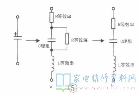

在CRT彩电开关电源中,因开关频率不高,要求其瞬间负载力也不高,所以对其滤波电容的评价,只谈其“损耗因数”。简单地讲,就是在评价电容的漏电电阻的大小。而在液晶彩电开关电源中,因开关频率变高,对其滤波电容的评价,不只限于“损耗因数”,还要顾及其“等效串联电阻”的大小。我们在维修中所遇到的电容器,在CRT彩电电源内,可以认为它仅是一只电容器,而在液晶彩电开关电源内,一只电容器要看成由四种等效元件组成,见图5。
它们分别是:理想电容器、等效串联电阻器等效串联电感器、等效并联漏电电阻器。分别解释如下:等效串联电感:因为电容器是由两块彼此绝缘的极板组成,而极板可看成为有一定长度的导体,所以,在有电荷量变动的情况下,极板也会有一定值的电感量。特别是电解电容,其等效串联电感要远远大于无极性电容。等效串联电阻:请参考图6曲线图。

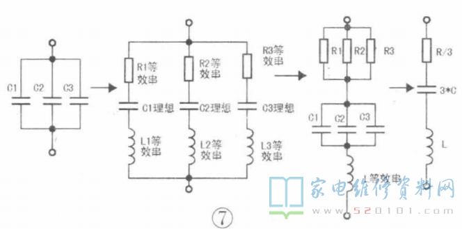

电解电容的特性:电容值越大,其自身的漏电电阻,等效串联电阻等效串 联电感也越大。而采用较小容值多只并联使用,见图7。
因为每只的容值较小,相对而言,自身的漏电电阻也小,等效串联电感等效串联电阻都相应地变小。以三只并联为例,并联后总的等效串联电阻为单只的1/3,而总的容量却是单只的3倍。并联后的等效串联电感不变,仍是单只小容量等效串联电感,其结果是:并联后的总容量变大了,等效串联电阻大幅度地变小了,等效串联电感仍为单只小容值时的状态,所以,开关电源的瞬间负载能力,远远地优于只靠一只同等容量的电解电容做滤波电容的。
至于上面提及的用单只生产日期较近的电解电容,代替两只并联后容量相等电解电容的做法,液晶电视也能正常收视。如果坚持使用,正常状态能维持多久,笔者不得而知。但有一点可以肯定,它使开关电源正常运行的时间,一定短于多只小容量并联后的。此方法在上门服务,当条件不具备时作为权宜之计。但无论是从讲职业道德上,以及从维护自己的维修信誉上考量,笔者主张,还是以保持原格局为佳。
