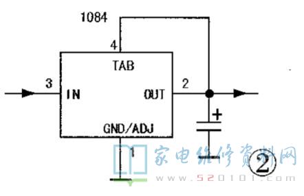

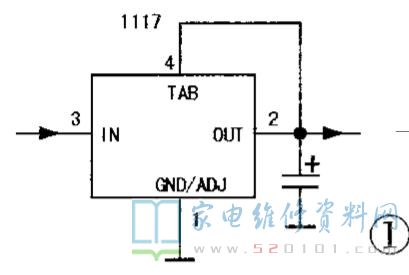

平板彩电中常用的DC-DC转换集成块可以分成两大类。第一类:纯直流DC-DC 转换块。这类转换块的输入脚、输出脚都是直流电压。如图1所示的1117系列和如图2所示的1084系列的DC-DC转换块, 这里不再赘述。

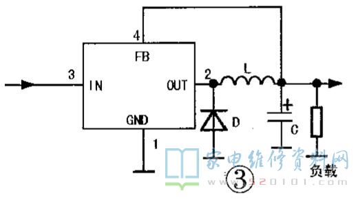

图3所示为带振荡电路的DC-DC转换块,L为储能电感,D为续流二极管。其大致工作过程为:当转换块内开关管导通时,电感L储能,当转换块内开关管截止时,电感L的两端电压方向为左负右正,故电感继续向负载供电,电流途径为:L右端->负载->地->D的正极->D的负极->L左端,可见带振荡电路的DC-DC转换块的输出脚产生了高频交流脉冲电压(说明:带振荡电路的转换块为降压型)。

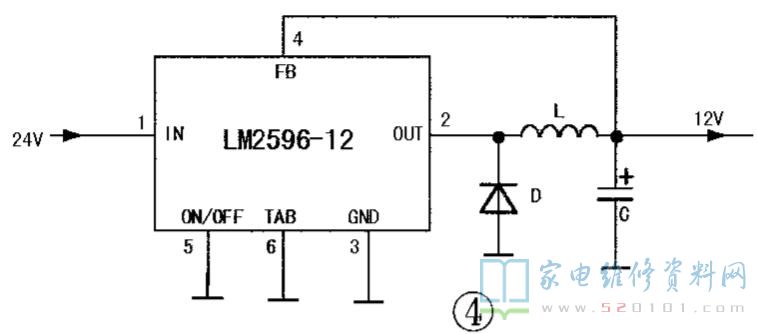

LM2596又可分为标注输出电压值的LM2596-XX和不标注输出电压值的LM2596-ADJ.图4所示为标注输出电压值为12V的转换块LM2596-12,该块的反馈端④脚直接和输出12V端子相通。12V 端子(电容C两端)的直流电压为12V。

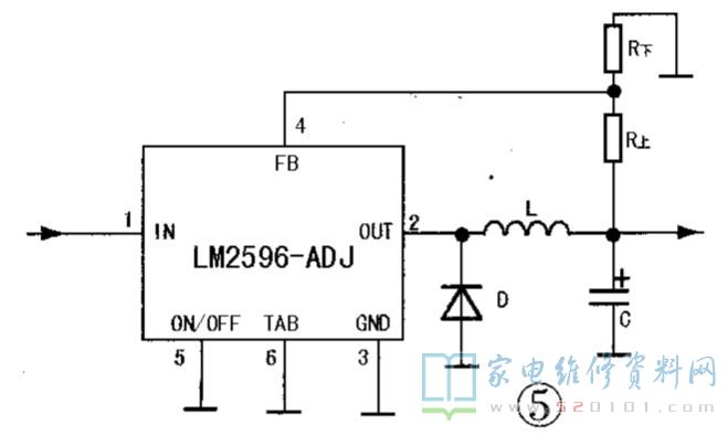

图5所示为不标注输出电压值的转换块LM2596-ADJ。该块的反馈端④脚与分压电阻R上和R下的连接点相通,输出端子(电容C两端)的直流电压值与R上、R下的阻值有关。注:R上指接直流输出端子的电阻,R下指接地的电阻。

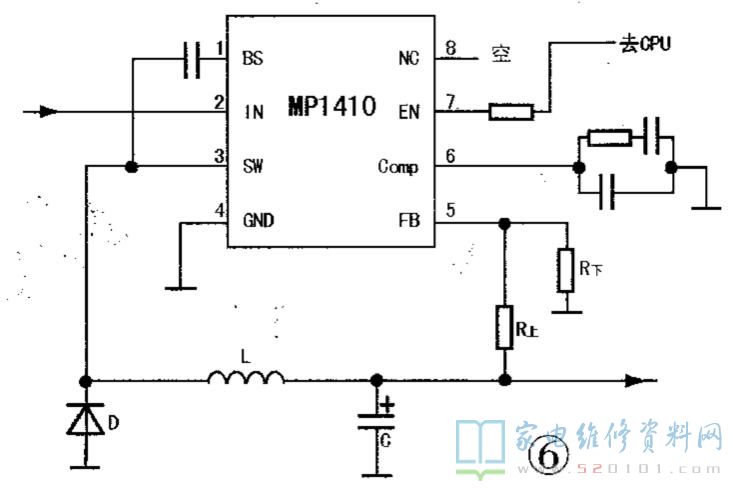

2. MP1410转换块
如图6所示,②脚是直流电压输入端;③脚为输出端,有脉冲电压;⑦脚为开、关控制端;⑤脚为反馈端,与R上、R卡连接点相通。电容C两端直流电压值与R上R下的阻值有关,它们之间的关系可以看公式:V出=1.25Vx(1+R /Rr),例如R上为10kΩ,R下也为10kΩ,代入公式V出=1.25Vx( 1+ 10kΩ/10kΩ )=1.25VX2=2.5V。

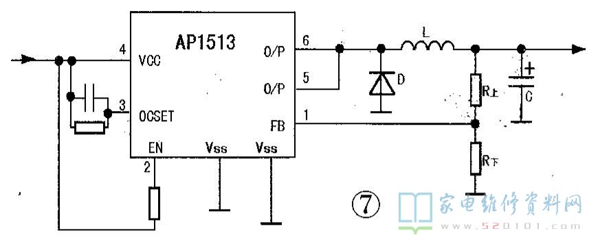

3. AP1513转换块
如图7所示,④脚是直流电压输入端;②脚为开、关控制脚,低电平IC不工作,高电平IC工作;⑤脚③脚为输出端,有交流脉冲电压;①脚为反馈端,与R上、R下的连接点相通。电容C两端直流电压值与R上、R下的阻值有关系。它们之间的关系完全可以用公式:V =0.8Vx(1+R /R下)来表达。例如R上为1kΩ,R下为2kΩ,代入公式V出=0.8Vx(1+1kΩ/2kΩ)=0.8VX1.5=1.2V。

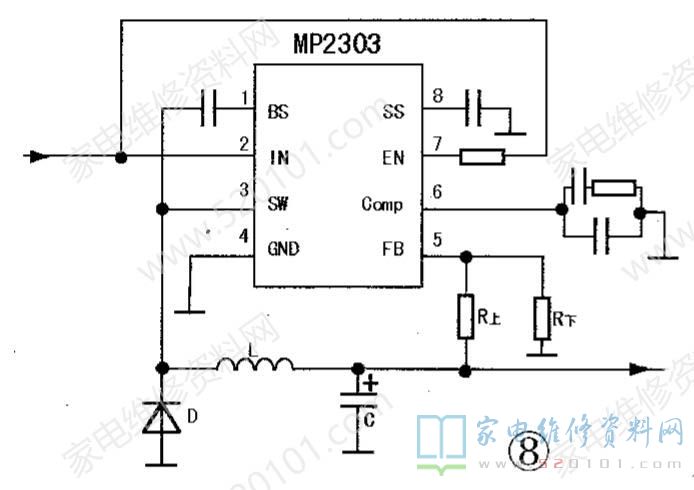

4. MP2303转换块
如图8所示,②脚为直流电压输入端;⑦脚为开/关控制端,低电平IC不工作,高电平IC工作;③脚为输出端,有交流脉冲电压;⑤脚为反馈端,与R上、R下的连接点相通。电容C两端直流电压值与R上、R下的阻值有关,它们之间的关系可以用以下公式来表达,V出=0.8V (R上+R下)/R下,例如R上为53.6kΩ,R下为102kΩ,代入公式;V出=0.8V x[(53.6kΩ+10.2kΩ )/10.2kΩ]=0.8VX6.2=5V。

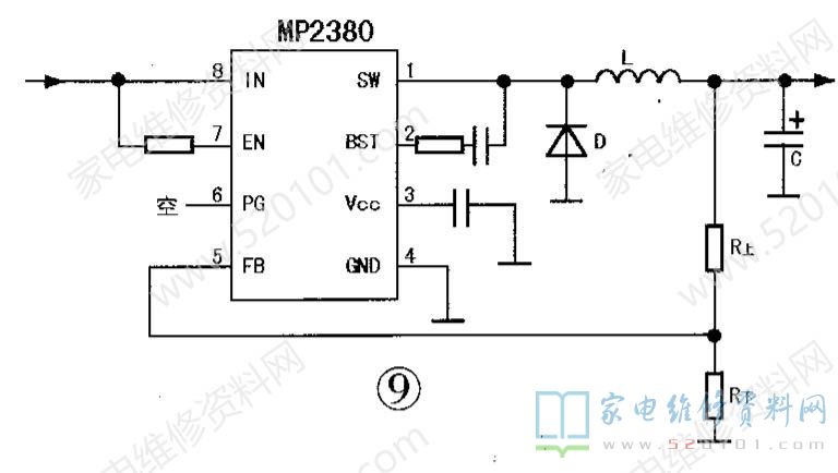

5. MP2380转换块
如图9所示,⑧脚为直流电压输入端;⑦脚为开/关控制端,低电平IC不工作,高电平IC工作;①脚为输出端,有交流脉冲电压;⑤脚为反馈端,与R上.R的连接点相通。电容C两端的直流电压值与R上R下的阻值有关。它们之间的关系可以用以下的公式:V出=0.8Vx[(Rr+R下)/R下]来表达。例如R上的阻值为56kΩ,R下为160kΩ,将它们代入公式;V出=0.8Vx[ ( 56kΩ+ 160kΩ )/160kΩ]=0.8VX1.3=1V。
