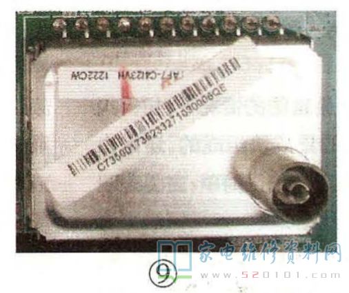

液晶电视采用的高频调谐器有两种结构:一种是组合型高频调谐器(高频调谐器+中频信号处理),另一种是普通型高频调谐器。

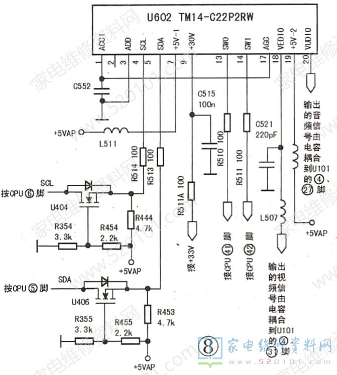

图7是组合型高频调谐器实物图片,图8是其电路结构原理图。图9是普通高频调谐器的实物结构图片,图10是普通高频调谐器的电路结构原理图。
比较图8和图10中的电路不难看出,两种高频调谐器的共同特点除都是采用总线控制外,电源供电和调谐电压也均为5V和33V;不同之处是前者工作状态受控制系统电路输出的伴音制式切换信号(SW0.SW1)的控制,后者只受高放AGC电压控制。两种高频调谐器输出的信号不同,前者输出视频信号和音频信号(注:某些组合型高频调谐器也可能输出的是视频信号和伴音中频信号),后者输出的则是IF中频信号。
再回到电视机出现接收TV信号无图、接收AV信号图像正常故障上来,如果所维修故障机的信号处理电路所采用的高频调谐器是组合型高频调谐器,维修过程中查总线信号和高频调谐器的供电也正常,蓝背景关时屏幕上也有雪花噪波点,则可判定故障在组合型高频调谐器;如果查得加在高频调谐器上的总线信号和电源供电虽然正常,但蓝背景关时屏幕上无噪波点,则此故障就不一-定在高频调谐器了,也可能在后面的视频信号切换开关电路上,此时可将电视机置于自动搜索状态,然后输入射频电视信号,如果搜索过程中组合型高频调谐器的视频信号输出端电压有变化(最大变化范围可达0.3V~0.9V以上),则接收TV信号无图故障不在组合型高频调谐器,而是在后面的视频信号切换开关;反之,则是组合型高频调谐器存在故障。

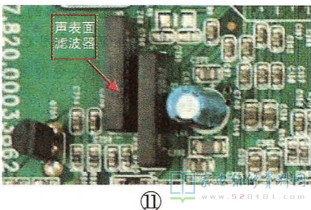

液晶液晶电视维修过程中,在没有电路原理图的情况下,怎样才能判定出所维修的液晶电视所采用的高频调谐器是组合型高频调谐器还是普通高频调谐器呢?这里给大家介绍一种判定方法:一是观察高频调谐器的体积,组合型高频调谐器的体积比普通高频调谐器的体积要大,引脚也要多一些;二是观察信号处理板上有无如图11和图12所示的声表面滤波器。若有,则采用的高频调谐器为普通高频调谐器;若无,则为组合型高频调谐器。
图11中有两个声表面滤波器,图12中只有一个声表面滤波器,虽然它们的结构不同,但作用是一样的,都是完成对图像和伴音中频信号的幅频特性选择,使图像中频信号满足后续中频信号处理电路的要求。

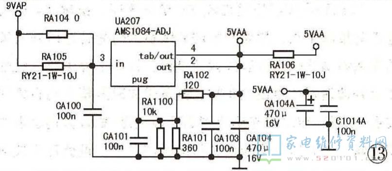

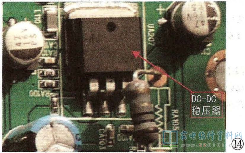

需要注意的是,液晶电视信号处理电路中的高频调谐器的5V供电电压,通常不是由开关电源直接提供,而是由一个5V的DC-DC稳压电路产生。图13是这种稳压电路的电路结构原理图,图14是它的实物结构图。
从图14可以看出,这种稳压器与CRT彩电中的稳压器有所不同,CRT彩电中的低压稳压器通常只有3个引出脚,而此处的稳压器有4个引脚。那么,CRT彩电中的低压稳压器能否代替液晶电视中的稳压器使用呢?准确的说是有的能代用,有的不能,这要视稳压电路中的负载电路所需要的电流大小而定。如此处的稳压器就可用常见的7805稳压器代用。和CRT彩电一样,液晶电视中的高频调谐器供电不正常,有可能是高频调谐器的问题,也可能是供电电路有问题,而实际维修过程中,要判定故障到底在那里,其方法与检修CRT彩电是一样的。

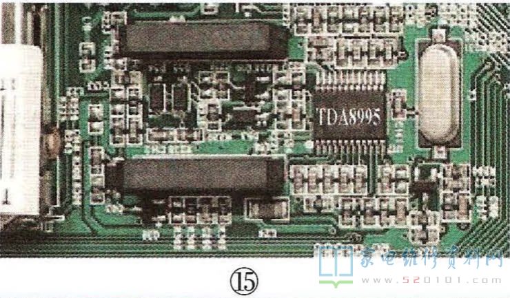

4、两种图像中频信号处理电路
液晶电视信号处理电路中的图像中频信号处理电路也有两种:一种由独立的集成电路组成,另一种由非独立的集成电路组成。

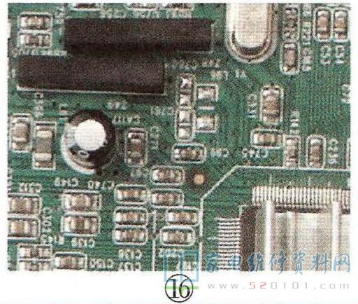

在液晶电视维修中,在没有电路原理图的情况下,如何判定图像中频信号处理电路是由独立的集成块组成的,还是由非独立的集成块组成的呢?其实,判定方法很简单:主要是观察声表面滤波器输出信号送往了那个集成块。如果声表面滤波器输出的图像中频信号送往的是一个体积较小的集成块,如图15所示的集成块TDA8995,则说明所维修的液晶电视图像中频信号处理电路由独立的集成块完成;若发现所维修彩电声表面滤波器输出的信号送往了如图16中装有散热器的集成块,则说明所维修电视的图像中频信号处理电路由非独立集成块组成。
检修液晶电视接收TV信号无图像、接收AV信号图像正常故障时,怎样才能确定故障是在独立或非独立的图像中频信号处理电路呢?实际维修中,可采用如下方法:一是观察屏幕上噪波点正常与否,若噪波点正常,则故障与图像中频信号处理电路无关;若没有噪波点,则故障可能在图像中频信号处理或视频切换开关。此时,若是非独立图像中频信号处理电路,则故障一定在由大集成块组成的电路上;若是由独立的集成块组成的图像中频信号处理电路,则需要输入射频信号时测量集成块视频信号输出脚的电压,若电压有变化,则故障与图像中频信号处理电路无关;反之,则有关。
