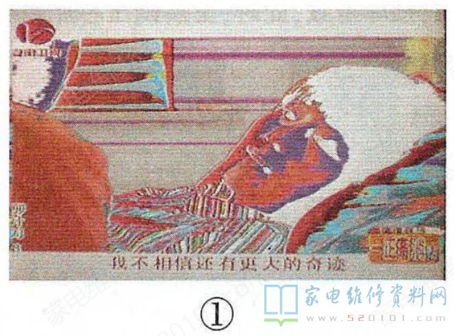

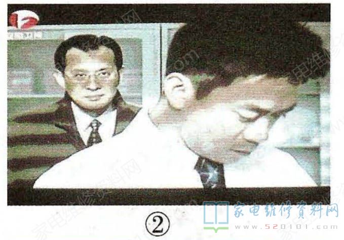

在液晶电视中,LVDS信号输出接口电路、上屏线和逻辑板上的LVDS信号输入电路异常时所呈现出的故障现象是相同的。图1~图3就是上屏线中的信号传输线接触不良所表现出的故障现象。
从图中可以看出,图1、图2中的图像既不像普通CRT彩电中的图像偏色故障,也不像液晶电视中的变频处理电路出故障时呈现出的花屏故障,而是在一幅完整的图像上的局部出现块状色斑(注:在液晶电视中,只要是图像上出现块状色斑,其故障不是在主板上的LVDS信号输出接口电路上,就是在上屏线,或者在逻辑板上的LVDS信号输入电路上)。为什么液晶电视中的LVDS信号输出接口电路、上屏线和逻辑板上的LVDS信号输入电路异常时会出现如图1和图2所示的现象呢?这是因为,液晶电视中,从LVDS信号输出接口到上屏线至逻辑板上的LVDS信号输入电路的输出端,传送的虽然是数字视频信号,但这种数字视频信号仍然是由RGB三基色信号组成的。在电路中,若LVDS信号通道中的一-路不通,势必造成信号丢失,而由于一路数字视频信号只代表整幅图像的局部,故-路信号丢失所表现出的故障就只是图像出现局部不正常了。

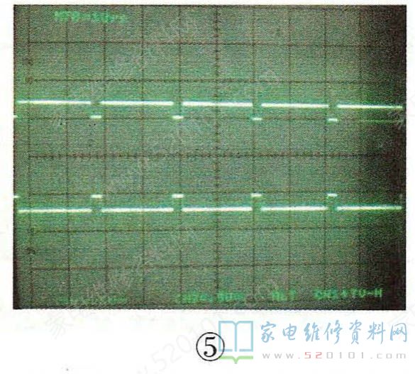

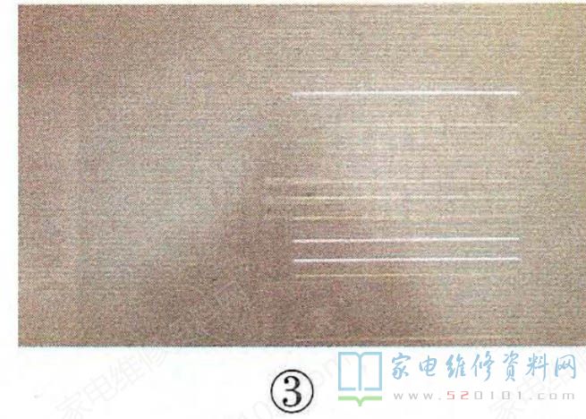

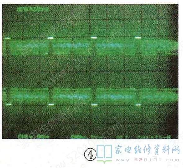

图3的故障现象也是由LVDS信号中的一路信号丢失造成的,,但图3中的图片中为什么看不见如图1、图2那样的图像呢?原来液晶电视主板中的LVDS信号形成电路输出的LVDS信号是由两种信号组成的:一种是代表图像的RGB三基色信号,另外一种是用于图像同步和确定图像起始点的行场同步信号。图4中的波形就是代表图像的RGB基色LVDS信号。图5中的波形就是主板通过LVDS信号输出接口、上屏线送往逻辑板的行场同步信号。正是由于代表图像的LVDS信号由多根传输线传输,其中-根线不通,图像信号仍然可通过其他信号传输线送往逻辑板,逻辑板上的时序转换电路仍可正常工作,对主板送来的代表图像的LVDS信号进行处理。所以在屏幕上仍然能看到- -幅不正常的完整图像。而决定图像同步和图像起始点的行场同步信号则不同,主板送往逻辑板的行场同步信号一旦丢失,逻辑板上的时序转换电路就无法对代表图像的RGB基色LVDS信号进行处理,将无行列驱动信号送往屏内的行列驱动集成块上,这时在屏幕.上就看不到如图1、图2中那样的图像了,而只能看到图3中的故障现象。

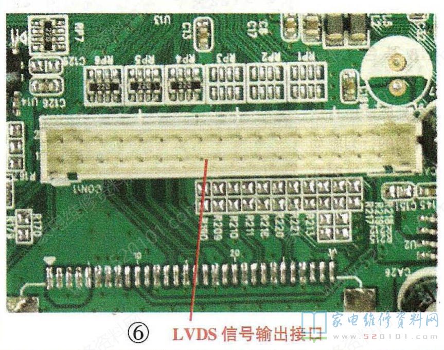

既然图1~图3所示的故障现象既与主板、主板上的LVDS信号输出接口、逻辑板的连接线(上屏线)逻辑板有关,那么,在液晶电视的维修中,遇到图1~图3所示的故障现象时,又如何判定故障到底在那部分电路呢?要判定出故障到底在那部分电路可采用如下方法:一是测量如图6所示的主板上的LVDS信号输出接口上的电压,如果所测电压(注:有信号和无信号时各测一次)与正常参考电压基本相同,则说明图1-图3所示故障不在主板上,此时,若查得LVDS信号的.上屏线正常,则故障在逻辑板上;二是有示波器时,用示波器测量主板.上的LVDS信号输出接口上的信号波形,如果所测到的波形与图4和图5中的波形基本相同,且LVDS信号的上屏线正常,说明图1~图3所示故障也不在主板上,而是在逻辑板上;三是用万能信号板进行代换,也可很快确定出故障是在主板上,还是在逻辑板上。

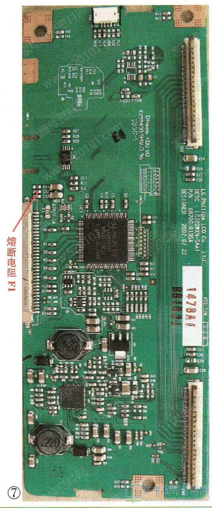

液晶电视中的逻辑板,担负着对LVDS信号进行时序转换的任务。主板送往逻辑板的LVDS信号只有通过逻辑板转换成行列驱动信号后,才能在屏幕上显示出正常的图像。
图7是海信32寸液晶电视中所使用的LG屏上的逻辑板。集成块US1(TPS65162)为液晶屏专用偏压芯片,组成的电路能为液晶屏上的行列驱动电路、时序转换电路提供4路满足时序要求的电压,其输出的电压有vGH、VGL、VDA、VDD,集成块uC1(LGDP4803)的作用是对LVDS信号进行时序转换。来自主板的LVDS信号进入该集成块后,由其时序转换电路转换成时序控制信号后,通过逻辑板与屏内行列驱动电路的连接线送往行列驱动电路。
逻辑板工作不正常时,除前面介绍的故障现象外,还有屏幕上出现光暗、无图或垂直方向上出现彩色间断线条,或垂直方向上某区域没有图像等。
当液晶电视出现光暗、 无图像故障时,若测得主板上LVDS信号输出接口上的上屏电压(5V或12V,由屏决定)正常,则故障通常在屏上的逻辑板。此时,若查得逻辑板上的熔断电阻(如图7中的F1)开路,并测得熔断电阻与逻辑板其他电路相接的一端对地电阻很小,则通常是液晶屏专用偏压芯片(如图7中的US1)损坏所致,此时,更换偏压芯片即可排除光暗、无图故障。液晶电视中,屏幕垂直方向出现间断彩色线条时,故障原因一是承.担时序转换任务的集成块供电电压不正常,二是集成块本身存在故障。检修这种故障时,可首先对集成块的对地电阻进行测量,并对集成块周边的电容进行检查,若对地电阻和电容均正常,则通常是集成块内部电路损坏。
