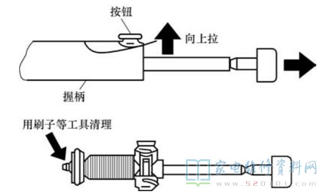

2.电动吸锡器
电动吸锡器的使用方法:通电后,预热5~10min;将活塞柄推下卡住,吸锡烙铁吸头前端部对准欲取下的元件焊点,待焊锡熔化后,按动控制按钮,焊锡即可被吸进气筒内。清洁方法(如图2所示),将手柄向着按钮轻轻移位,即可把手柄拆下;将积藏的焊锡和杂质清除,再清理握把内的焊锡和杂质。
