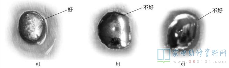

5)焊接完成后,要仔细观察焊点形状和外表,焊点应呈正弦波峰形状,表面应光亮圆滑,无锡刺,如图2所示。焊点应呈半球状且高度略小于半径,不应该太鼓或者太扁,外表应该光滑均匀,没有明显的气孔或凹陷,否则都容易造成虚焊或者假焊。在一个焊点同时焊接几个元件的引线时,更要应该注意焊点的质量。
