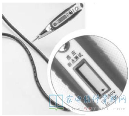

(2)检测线路断点
用法:一只手按感应断点检测键,笔头靠近导线会出现带电信号(如图2所示),沿着电线移动笔头,如果带电信号消失,表明此处即为电线的断路点。

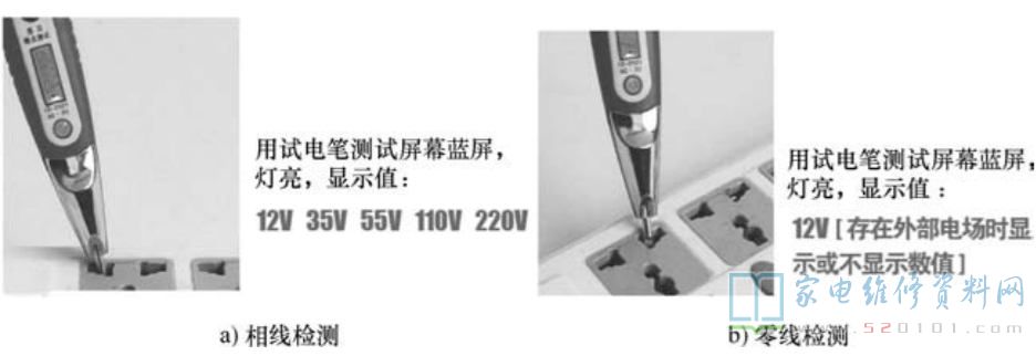

(4)检测交流电
用法:一只手按着试电笔的直接检测按钮,然后把试电笔的笔头放进相线、零线或者地线的位置,相关数据显示在夜视蓝屏上。地线12V;零线:受外界电场彩显时显示12V;相线: 12V、36V、55V、110V、220V。如图3所示为相线、零线检测。
