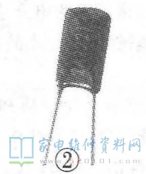

CBB11型电容外形如图2所示。
主要参数:使用温度为-40℃~+85℃,额定电压为50V、63V、100V,电容量范围是0.001 μF~0.1μF,电容量偏差是±2%(G)、15%(J)、±10%(K),损耗角正切值不大于0.001(1kHz,20℃)。
提示:(1)电容在工作过程因发热要消耗一部分能量,这部分能量叫做电容的损耗。电容的损耗来自介质损耗与金属损耗两方面:介质损耗是指介质漏电流引起的电导损耗,以及介质极化引起的极化损耗;金属损耗包括金属极板与引出线接触电胆产生的损耗、金属极板电扭产生的损耗、引出线电阻产生的损耗。金属损耗随频率和温度的增高而增大。
(2)由于电容存在损耗,则加在电容器的电压与电流之间的夹角(相位角)不是理想的90°,而是偏离了一个角度,这个角度就称为电容的损耗角。习惯上用领耗角正切值表示电容的损耗,其值等于电容浦耗的无功功率与总功率的比值。

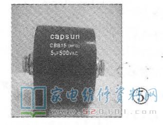

4.CBB15、CBB16(TBXS )型电焊机专用电容
CBB15、CBB16型电容内部采用无感式特殊结构,外用阻燃塑壳或高温胶带包裹,并用环氧树脂密封,外形如图5所示。
主要参数:使用温度为-40℃~+85℃,额定电压为AC500V、电容量有4μF、6μF、 8μF、10μF、12μF、15μF、18μF、20μF,电容量偏差是±5%,损耗角正切值不大于0.001(10kHz,20℃)。

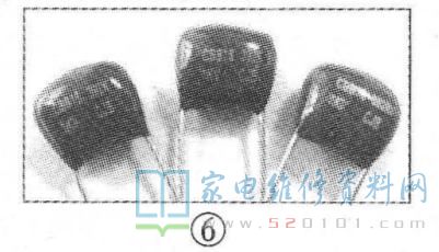

5.CBB18型节能灯专用电容
CBB18型电容内部采用金属花聚丙烯薄膜卷绕而成的无感式结构,外部采用特殊的喷金及包封工艺,外形如图6所示。
主要参数:额定电压为AC1000V,容量范围为0.001μF~0.01μF。

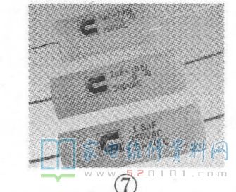

6.CBB19型金属化聚丙烯膜圈轴向电容
CBB19型电容以金属化聚丙烯膜作为介质和电极,用阻然胶带外包和环氧树脂密封,外形如图7所示。
主要参数:使用温度为-55℃~+100℃,额定电压为250V、400V、630V、1000V、1250V,电容量范围是0.1μF~15μF,电容量偏差是±15%(J)、±10% (K) ,损耗角正切值不大于0.002(1kHz、 20℃)。

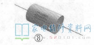

7.CBB20型金属化聚丙烯薄膜D向电容(MPT/MPA )
CBB20型电容以金属化聚丙烯膜作为介质,电极采用无感卷绕,外层用聚醋胶带包封,两端灌注环氧树脂,外形如图8所示。
主要特点:非感应式结构,高频损耗小,过电流能力强,绝缘电阻高,自愈性好、寿命长,温度特性稳定,可用于大电流电路中,广泛用于变频与分频大脉冲电路中,尤其是高保真音响分频器电路中。
主要参数:使用温度为-40℃~+8590,额定电压为160V、250V、400V、630V、1000V、1200V,电容量范围是0.01μF~30μF,电容量偏差是±5%(J)、±10%(K)、±20%(M),损耗角正切值不大于0.001(1 kHz、20℃)。

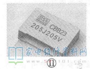

10.CBB23型金属化聚丙烯膜盒式直流电容
CBB23型电容用金属化聚丙烯膜材料作为介质和电极,用塑壳外包和环氧树脂密封,外形如图11所示。
主要特点:具有良好的自愈性能,低损耗,可靠性高,适用于计时电路、数据处理、远程通信设备和自动控制交换机中,特别适用于有较高温度的场合。
主要参数:额定电压为250V、400V、630V,电容量范围是0.22μF-6.8μF。

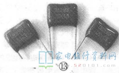

12.CBB28型双面金属化聚丙烯薄膜电容
CBB28型电容采用双面金属化聚丙烯薄膜作介质,外形如图13所示。
主要特点:高频损耗小,内部温升小,体积小,电性能优良。
主要参数:使用温度为-55℃~+85℃,额定电压为1250V,电容量范围是0.00075μF~0.022μF,电容量偏差是±5%(J)、±10%(K),损耗角正切值不大于0.001(1kHz、20℃)。

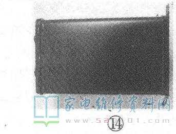

13.CBB48型金属化聚丙烯膜介质电容
CBB48型电容采用金属外壳,全密封结构,外形如图14所示。该类电容具有良好的自愈特性,长期使用稳定可靠,主要用于工频交流或直流电路中。

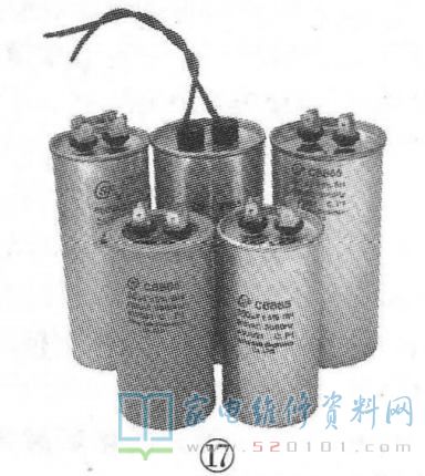

16.CBB65型电容
CBB65型电容采用边缘加厚金属化聚丙烯薄膜作为介质,利用高速卷绕机紧密卷制,外部用铝壳封装而成,外形如图17所示。
主要特点:采用精炼蓖麻油作为浸渍剂,并在高温真空下进行制作,使得电容性能更加稳定,寿命更长,同时该电容在安全防爆措施上采用机械防爆设计,可靠性更高,常用作采用50/60Hz交流电源供电的单相电机的启动和运行电容,以及大功率照明灯具的功率因数补偿电容。
主要参数:使用温度为-40℃~+85℃,额定电压为200V、250V、370V、400V、450V、500V、660V,最大允许电压不能超过1.1倍额定电压,最大允许电流不能超过1.3倍额定电流,电容量范围是3μF~100μF,电容量偏差是±5%(J),损耗角正切值不大于0.002(50Hz~10014z、20℃)。

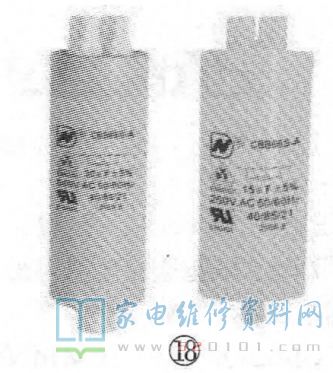

17.CBB66S-A型灯具电容
CBB66S-A型电容采用圆柱形环氧树脂封装,无感式卷绕,轴向引出结构,外形如图18所示。
主要特点:具有损耗低、绝缘电阻高、自愈性良好、性能稳定、耐冲击电流、过载能力强等优点,内部装有防爆装置,安全性能可靠,并且外置放电电阻,有助于照明金属卤化物灯的启动运行,适用于50/60Hz的交流电源,海拨不超过2000米的各类灯具电路中,具有顺利启辉光源及提高电网功率因数的作用。
主要参数:使用温度为-40℃~+70℃,额定电压为450V,电容量范围是1 μF~100μF,电容量偏差是士0.5%(D)、±1%(F)、±2%(G)、±2.5%(H),损耗角正切值不大于0.0008(10kHz,20℃)。

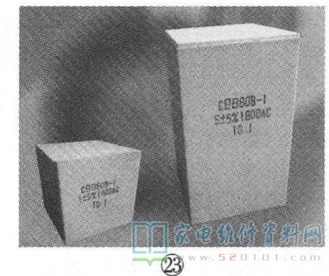

22.CBB80A/B型电力机车电容
CBB80A、CBB80B型电容采用正方形塑料外壳,如图23所示。
主要特点:体积小、重量轻、电性能优异,主要用于电力机车整流装置和晶闸管的过压保护电路中。
主要参数:使用温度为-40℃~+55℃,额定电压为800V、1000V、1200V、1400V、1800V,电容量范围是0.5μF~10μF,电容量偏差是±5%(J)、110%(K),损耗角正切值不大于0.001(1Hz,20℃)。

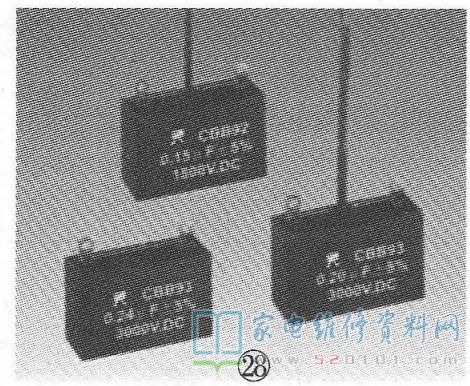

27.CBB92/93型IGBT模块吸收电容
CBB92、CBB93型电容均为高压无感脉冲电容,外壳为高强度工程塑料制造,内外部均为无感式结构,如图28所示。
主要特点:电流大、自愈性好、电感量低、可靠性高,用于IGBT模块的过流、过压电路中,采用一体化设计,直接连接IGBT模块。CBB92型电容用于小功率IGBT模块,CBB93型电容用于较大功率IGBT模块。
主要参数:使用温度为-40℃~+85℃,额定电压为8kV~100kV,电容量范围是750pF~3μF,电容量偏差是±5%(J)、±10%(K)、±20%(M),损耗角正切值不大于0.004(1kHz,20℃)。

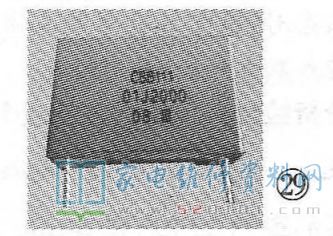

28.CBB111型金属箔式聚丙烯膜介质电容
CBB111型电容采用矩形阻燃塑料外壳,环氧树脂封装,单向引出结构,外形如图29所示。
主要特点:体积小、重量轻、耐压高,能承受较大脉冲电流,每微秒电压可高至数千伏,常用于直流或脉动电路中。
主要参数:使用温度为-40℃~+85℃,额定电压为630VDC/300VAC、1000VDC/400VAC、1500VDC/450VAC、1600VDC/450VAC、2000VDC/500VAC,电容量范围是0.001μF~0.1μF,电容量偏差是15%(J),± 10%(K)、±20%(M),损耗角正切值不大于0.0005(1kHz ,20℃)。

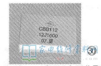

29.CBB112型金属箔式聚丙烯膜介质电容
CBB112型电容采用矩形阻燃塑料外壳,环氧树脂封装,单向引出结构,外形如图30所示。
主要特点:体积小,损耗小,绝缘电阻高,能承受大脉冲电流,常用于节能灯、仪器、仪表等设备的直流或脉动电路中。
主要参数:使用温度为-55℃~85℃]额定电压为250VDC/125VAC、400VDC/160VAC、630VDC/200VAC,电容量范围是0.00047μF~0.47μF,电容量偏差是±5%(J)、±10%(K),损耗角正切值不大于0.0005(1 kHz或10kHz,20℃)。

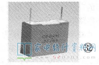

31.CBB241型金属化聚丙烯膜介质直流固定电容
CBB241型电容采用矩形阻燃塑料外壳,环氧树脂封装,单向引出结构,外形如图32所示。
主要特点:体积小,重量轻,可靠性高,用于直流或脉动电路中。
主要参数:使用温度为-40℃~+85℃,额定电压为1000V、1600V、2000V,电容量范围是0.0033μF~0.047μF,电容量偏差是±5%(J)、±10%(K)、±20%(M),损耗角正切值不大于0.001(1 kHz,20℃)。

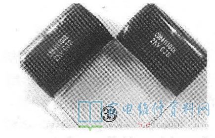

32.CBB411型超声波设备专用电容
CBB411型电容采用铝箔和金属化聚丙烯膜串式结构,外形如图33所示。
主要特点:能够承受高强脉冲与大电流,有很强的自愈性,适用于超声波设备、电子整流器和开关电源等高频振荡电路。
主要参数:使用温度为-40℃~+85℃,额定电压为400V、1600V、2000V、3000V,电容量范围是0.1μF~6.8μF,电容量偏差是±5%(J),损耗角正切值不同0.0005(1kHz,20℃)。

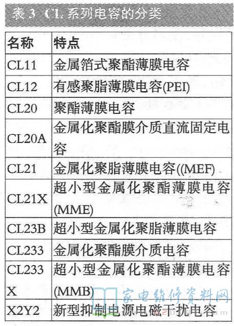

三、CL系列电容
CL系列电容常称作涤纶电容或聚醋薄膜电容,电容量从100pF到数百微法,工作电压从几十伏到上万伏。该类电容具有绝缘电阻高和耐热侄好的优点,并具有自愈性和无感特性,缺点是损耗值较大,电参数稳定性差。CL系列电容根据内部结构与用途可用为多种类型,具体情况见表3。
1.CL11型有感聚脂薄膜电容(PEI)
CM 1型电容又称为有感电容、麦拉电容、涤纶电容或塑料电容,它是以聚脂膜为介质,铝箔为电极,采用有感卷绕,环氧树脂包封,镀锡铜包钢线(CP线)径向引出,外形如图34所示。
主要特点:稳定性好,可靠性高,损耗小,适用于音视频产.品、电子仪器的旁路、耦合、隔直流电路中。
主要参数:使用温度为-40℃~+85℃,额定电压为63V、100V、250V、400V、630V、1000V,电容量范围是0.001μF~0.47μF,电容量偏差是±5%(J)、±10%(K)、±20%(M),损耗角正切值不大于0.01(1kHz,20℃)。

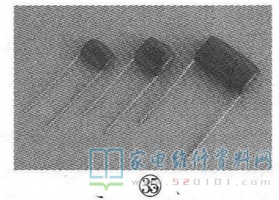

2.CL12型金属箔式聚醋薄膜电容
CL12型电容又称为聚醋(涤纶)电容。它采用无感箔式结构,引线完全焊接在电极板上,外形如图35所示。
主要特点:损耗小,可靠性高,稳定性好,广泛用于滤波、旁路、耦合等直流和脉冲电路中。
主要参数:使用温度为-55℃~+85℃,额定电压为50V、63V、100V,电容量范围是0.001μF0.47μF,电容量偏差是±5%(J)、±10%(K)、±20%(M),损耗角正切值不大于0.01(1kHz,20℃)。
3.CL20型聚酯薄膜电容
CL12型电容以聚醋膜为介质,金属真空蒸发层为电极,采用PET胶带包裹,两端阻燃环氧树脂封装,外形如图36所示。该类电容体积小、可靠性高,有良好自愈性,用于直流及低幅度脉冲场合,如:低频滤波、隔直流及旁路等,不建议用在交流、滤波、振荡及高频场合。
4.CL20A型金属化聚醋膜介质直流固定电容
CL20A型电容以聚醋膜为介质,真空蒸发金属化层作为电极,采用聚醋压敏胶带包裹,环氧树脂灌封,轴向引出结构,外形如图37所示。
主要特点:体积小,重量轻,具有优异的自愈性能,用于直流或脉动电路中。
主要参数:使用温度为-55℃~+85℃,额定电压为50V~1250V,电容量范围是0.001μF~68μF,电容量偏差是±5%(J)、±10%(K),损耗角正切值不大于0.01(1kHz,20℃)。

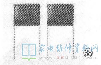

5.CL21型金属化聚脂薄膜电容(MEF)
CL21型电容又称为金属电容或塑胶电容。它是以金属化聚脂膜为介质,电极采用无感卷绕,环氧树脂包封,镀锡铜包钢线(CP线)径向引出,其外形如图38所示。
主要特点几:外观一致性好,大容量、小体积,自愈性好,寿命长,适用于直流与VHF级信号的滤波、降噪。
主要参数:使用温度为-40℃~+85℃,额定电压为100V、160V、250V、400V、、630V,电容量范围是0.0047μF~10μF,电容量偏差是±5%(J)、±10%(K)、±20%(M),损耗角正切值不大于0.01(1kHz, 20℃) 。
6.CL21X型超小型金属化聚醋薄膜电容(MME)
CL21 X型电容又称为迷你金属膜电容或迷你塑料电容。它是以超薄金属化聚醋薄膜为介质,电极采用无感卷绕,环氧树脂包封,镀锡铜包钢线(CP线)径向引出,其外形如图39所示。
主要特点:体积小、容量大、自愈性好,使用寿命长,用于彩电、程控交换机、精密电子仪表的隔直流、旁路、祸合、滤波电路中。
主要参数:使用温度为-40℃~+85℃,额定电压为50V、63V、250V、100V,电容量范围是0.001μF~1μF,电容量偏差是±5%(J),±10%(K),±20%(M),损耗角正切值不大于0.01(1kHz,20℃)。
7.CL23B型超小型金属化聚脂薄膜电容
CL23B型电容以金属化聚醋膜作为电介质,电极采用无感卷绕,镀锡铜线单向引出,采用阻燃环氧树脂封装和矩形阻燃塑料外壳,外形如图40所示。
主要特点:体积小,重量轻,容量范围大,具有良好的自愈性,使用寿命长,适用于直流和VHF级信号的隔直流、旁路、耦合、滤波等。
主要参数:使用温度为-40℃~+85℃,额定电压为50V、63V、100V,电容量范围是0.001μF~1μF,电容量偏差是±5%(J)、±10%(K)、±20%(M),损耗角正切值不大于0.01(1kHz,20℃)。

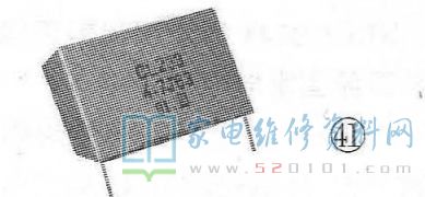

8.CL233型金属化聚醋膜介质电容
CL233型电容采用矩形阻燃塑料外壳,阻燃环氧树脂封装,外形如图41所示。
主要特点:体积小,重量轻,有优异的自愈性能,广泛用于直流或脉动电路中。
主要参数:使用温度为-55℃~+100℃,额定电压为63V、100V、160V、250V、400V、630V,电容量范围是0.0047μF F~6.8μF,电容量偏差是±5%(J)、±10%(K)、±20%(M),损耗角正切值不大于0.01(1kHz,20℃)。
9.CL233X超小型金属化聚醋薄膜电容(MMB)
CL233X型电容又称为校正电容、黄壳电容或迷你塑壳电容。它以超薄金属化聚醋薄膜为介质,电极采用叠片式结构,镀锡铜包钢线径向引出(CP线),矩形阻燃塑壳和环氧树脂的封装,其外形如图42所示。
主要特点:体积小,容量大,自愈良好,使用寿命长,广泛用于隔直流、旁路、耦合、滤波电路中。
10.安规交流电容(MEX-GPF-X2)
安规交流电容(MEX-GPF-X2)以金属化聚丙烯膜作为介质和电极,根据不同需要,串联不同规格型号的电阻,用耐高温阻燃ABS作外壳,采用阻燃环氧树脂封装,单向引出,外形如图43所示。
主要特点:损耗小,自愈性强,抗干扰性好,用于电源线路中电磁干扰滤器中。
主要参数:使用温度为-40℃~+100℃,额定电压为280VAC或250VAC,电容量范围是0.0022μF~4.7μF,电容量偏差是±10%(K),损耗角正切值不大于0.0015(1kHz,20℃)。

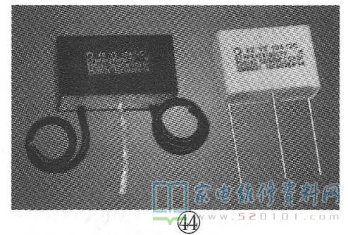

11.X2Y2新型抑制电源电磁干扰电容
X2Y2电容由两只Y型电容串联后再与一只X型电容并联组成,采用一体化设计,使之具有优良的抗干扰能力,并且便于安装,其外形如图44所示。
该类电容广泛用于电动工具及家用电器的开关电源电路中,主要参数如下:
使用温度为-40℃~+85℃,额定电压为250VAC,耐压1250VAC/1414VDC(X2电容)、2000VAC2700VDC(Y2电容),电容量范围0.1μF~0.47μF(X2电容),1000pF~4700pF(Y2电容),电容量偏差是±10%(K)、±20%(M),损耗角正切值不大于0.001(1kHz,20℃)。
