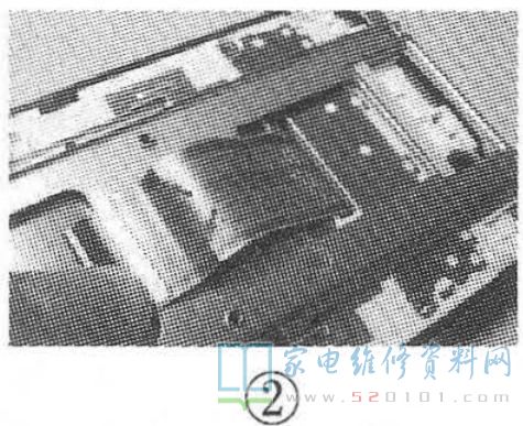

第一步:查找裂点。先观察排线的两端结构以及插头的固定方式,然后小心地将软排线的插头与主板进行分离,轻轻拉出排线,如图2所示。在此步操作中,一定要先仔细观察,确定拆除方式,切不可贸然动手,以防造成软排线或插头严重损坏。

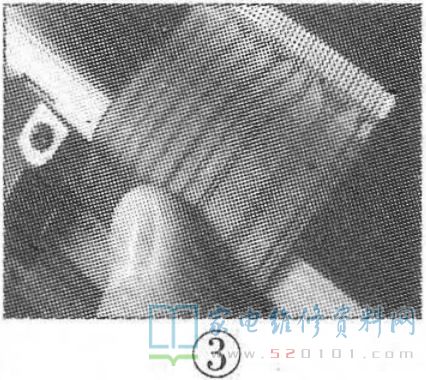

第二步:处理断点。找到断点后,用刀片轻轻地刮掉断点表面上的薄膜。由于软排线太薄、太细,因此这一步操作一定要小心,且力度要适中,以导线露出金属光泽为准,不能弄断细排线,更不能在排线上刮出一个洞来。
第三步:焊接。先用刀片刮一点松香的粉末洒在刮开的排线上,如图3所示,然后等电烙铁温度正常后,拔下电烙铁的电源插头(这一步是防止普通电烙铁的静电损坏主板),利用余热,在烙铁头上稍稍沾一点焊锡,接着迅速地对断点进行焊接。在此步中,焊接时间一定要短,否则易烫坏排线。如果焊接一遍不行,可重复几次,直到用万用表检测已接通为止。

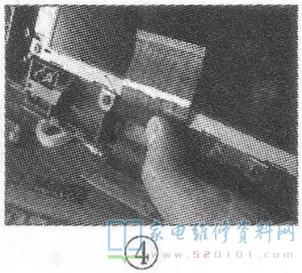

由于703硅橡胶风千后具有弹性,所以这样处理既能起到固定焊点的作用,还能保护折痕处的软排线,避免其再次断开。
