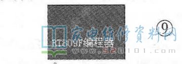

RT809F型串行ISP编程器是一款功能编程器,可对多系列BIOS芯片、24系列EEPROM存储器、25或26系列FLASH存储器、93全系列MicroWire总线存储器等进行读写操作,支持多种芯片方案的液晶彩电、彩显主板(含市售的万能主板)在线读写或离线读写固件程序,并支持中九卫星接收机(包括国芯、海尔、华亚、NEC等机芯方案)的在线升级与软件修复。该编程器的软件操作界面如图1所示。

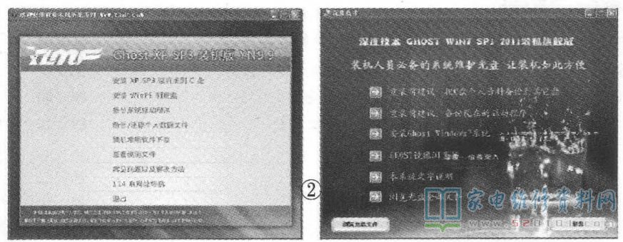

在安装驱动软件前,需检查电脑的软硬件环境。虽然该编程器软件兼容32位或者64位的XP、WIN7操作系统,但推荐使用WIN7 SP1深度技术GHOST版或者XP SP3雨林木风YN9.9版,如图2所示。如果多次安装驱动软件仍不成功,建议重新安装一个干净的GHOST系统再试。

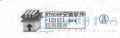

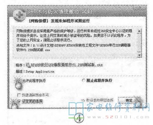

接下来安装驱动软件,具体步骤如下:先双击如图3所示的RT809F安装软件包。如果这时出现如图4所示对话框,请选择“允许此程序执行”、“记住我的选择”,最后点击“确定”按钮即可。需注意的是,在安装驱动软件时,不能连接编程器。

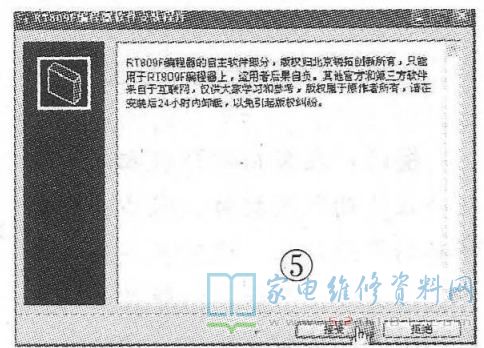

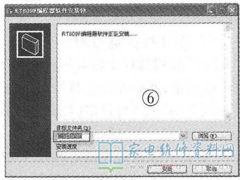

接下来会出现安装界面,如图5所示,点击“接受”按钮,随后按照提示,点击“下一步”按钮安装即可。驱动程序的默认安装路径是“C:\RT809F”,如图6所示,这个安装路径最好不要修改。

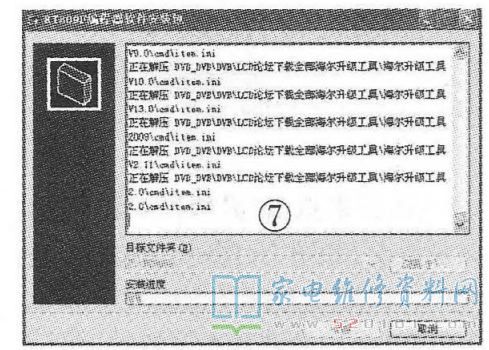

在驱动程序安装过程中,窗口中会显示解压文件的路径与名称,并在下方显示进度条,如图7所示。

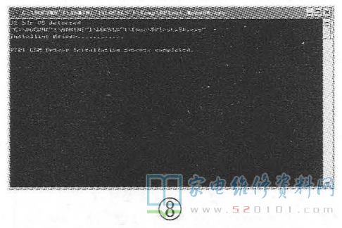

在安装结束前会自动弹出如图8所示窗口,待驱动程序成功后,窗口会自动消失。如果此时编程器已连接在电脑的USB口上,则窗口不会消失,这时需拔下编程器。

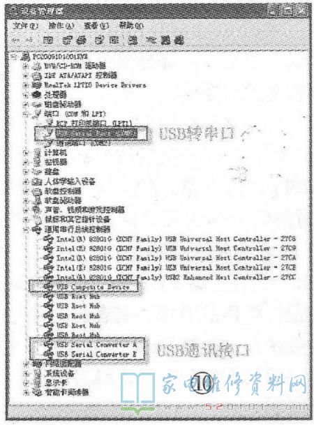

软件安装完成后,桌面上会出现“RT809F编程器”快捷方式图标,如图9所示。连接上编程器,点击“我的电脑”、属性。硬件*设备管理器,即可在“端口”中看到USB转接口图标一,并在“通用串行总线控制器”中看到USB通讯接口,如图10所示。如果不能在设备管理器中看到上述信息,表明驱动程序安装失败,这时需拔下编程器,重新安装驱动软件。

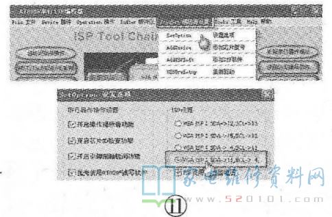

该类主板一部分是通过VGA口的4、11脚与编程器连接,进行在线读写操作,这时需在RT809F串行ISP编程器驱动软件界面中设置线序,如图11所示。

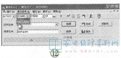

双击打开“MTK官方软件2.48.05”,出现如图12所示界面,先选择编程器的COM口,参看图10,选择与之一致的USB转接口。

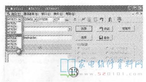

接下来选择主芯片的型号类型,如图13所示:若主芯片型号为MT8222、MT8223、MT8226、或MT8227,则选择“MT8223”;若主芯片型号为MT5325或MT5308,则选择“MT539X”;若主芯片型号为MT5301D或MT5301E,则选择“MT5365”。

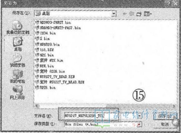

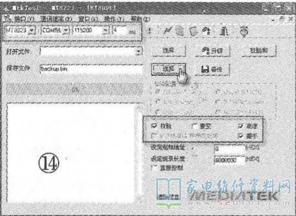

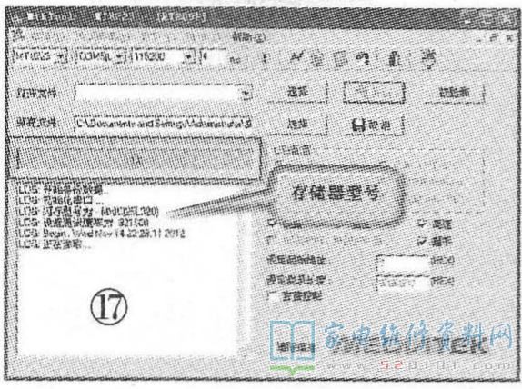

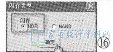

将波特率设为“115200”,时间设为4ms,然后在“校验”、“高速”、“握手”前的方框内打钩,如图14所示。最后给主板上电,点击“选择”按钮选择保存位置,开始备份芯片的数据。这时需输入详细的文件名,如图15所示,然后点击“保存”按钮,这时系统会自动返回到图14界面,点击“备份”按钮,出现闪存类型对话框,如图16所示,选择“NOR”后点击确定按钮即可进行数据读取,窗口中会显示备份进度,如图17所示。因读取数据比较慢,整个备份过程需要较长时间。

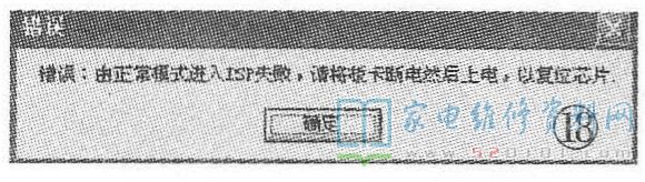

如果在上述读取数据中出现如图18所示提示框,则需先断开主板供电,然后再重新加电进行读取。

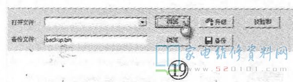

软件升级又称软件烧录或板卡烧录,其界面选项的设置与图14相同。点击“浏览”按钮,然后选择升级文件,如图19所示。

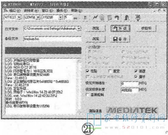

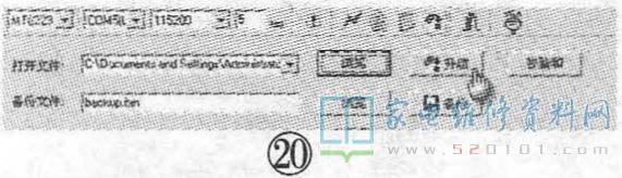

接下来点击“升级”按钮,开始烧录板卡,如图20所示。在烧写过程中,系统会先擦除存储器中原有的数据,然后自动写入新数据,窗口中会有烧录过程的提示,并显示进度条,如图21所示。

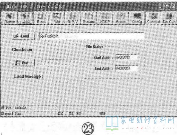

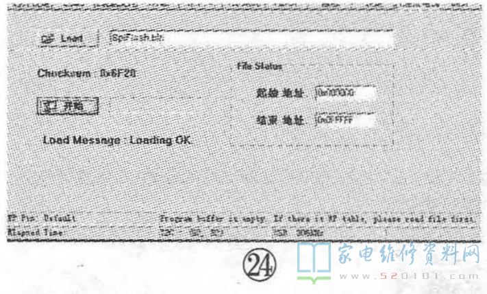

点击工具栏中的“Load”按钮,如图23所示,进行数据读取,即读出原机数据进行备份,这时要先设定好保存路径和文件名,然后再点击“Run”按钮。当出现“Loading OK”字符时,如图24所示,表示数据读取结束。

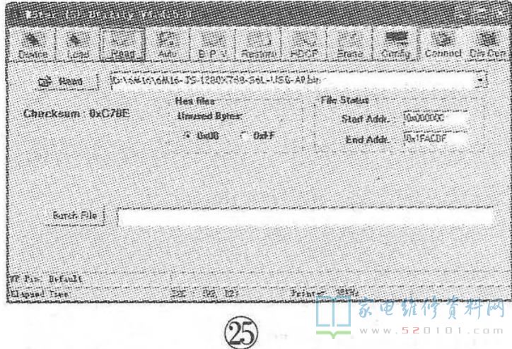

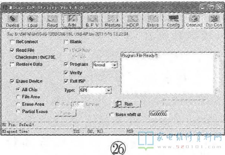

在进行程序烧写时,先点击“Read”按钮选择要烧写的数据,如图25所示,然后点击工具栏目中的“AUTO”按钮进行设定,如图26所示。

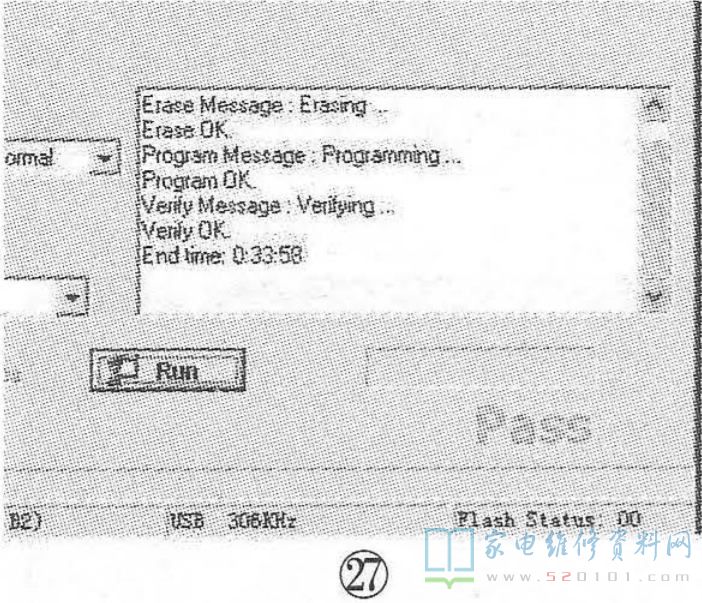

点击“Run”按钮开始进行程序烧写,这时窗口中会显示绕写过程,当右下角出现绿色“Pass”字符时,如图27所示,表示烧写完成。

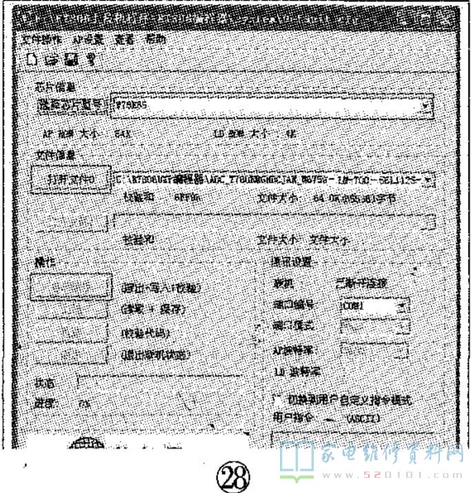

如果是拆下MCU用转接座进行烧录,则不用按上述要求连线,也不需进入ISP模式,直接打开软件主界面,如图28所示,装上芯片,接通电源开关,就可以进行烧录操作。
先在“选择芯片型号”一栏后面的下拉式列表内选择相应的MCU型号,再点击“打开文件0”按钮,选择待烧录的文件,然后点击“连接芯片”按钮,此时软件会通过编程器和MCU连接,如果连接成功,窗口中会显示“已连接”字符,并且“自动编程”按钮会由灰色变成黑色,这时点击“自动编程”按钮,即可自动擦除、编程和校验数据操作。如果连接失败,则检查芯片是否上电,连接线是否正常。烧录成功以后,窗口中会显示“Programmed OK”字符,点击“确定”按钮后,断开电源,取下芯片即可。

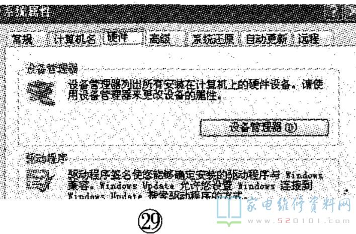

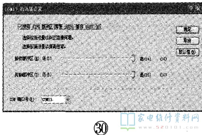

如果使用USB转COM、TTL方式,部分软件会弹出请修改COM端口号的提示,这时选择“我的电脑”,点击右键→属性→硬件→设备管理器,如图29所示。
在设备管理器中,选择“端口”,再将光标移到在要修改的串口上,点击右键选择“属性”,再点击“端口设置”,将每秒位数修改成9600,最后点击“高级”按钮,出现如图30所示界面,在“COM端口号(P)”一栏右边的下拉框中,将其值改为实际所用端口号,如“COM1”。
