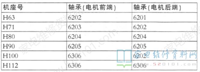

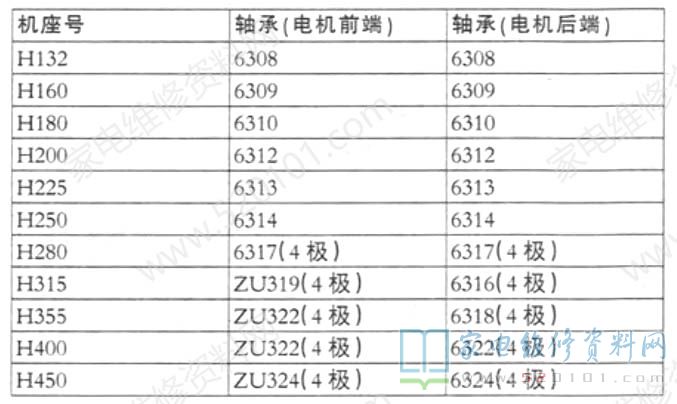

三相异步电动机轴承一览表
2023-09-07
作者:尹衍荣
4595
通常电动机以功率来选择电动机轴承,笔者根据多年的工作经验,总结出通过机座号选择轴承的良策,如下表所示,仅供大家参考。
