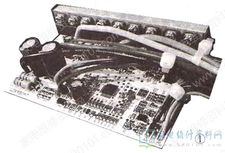

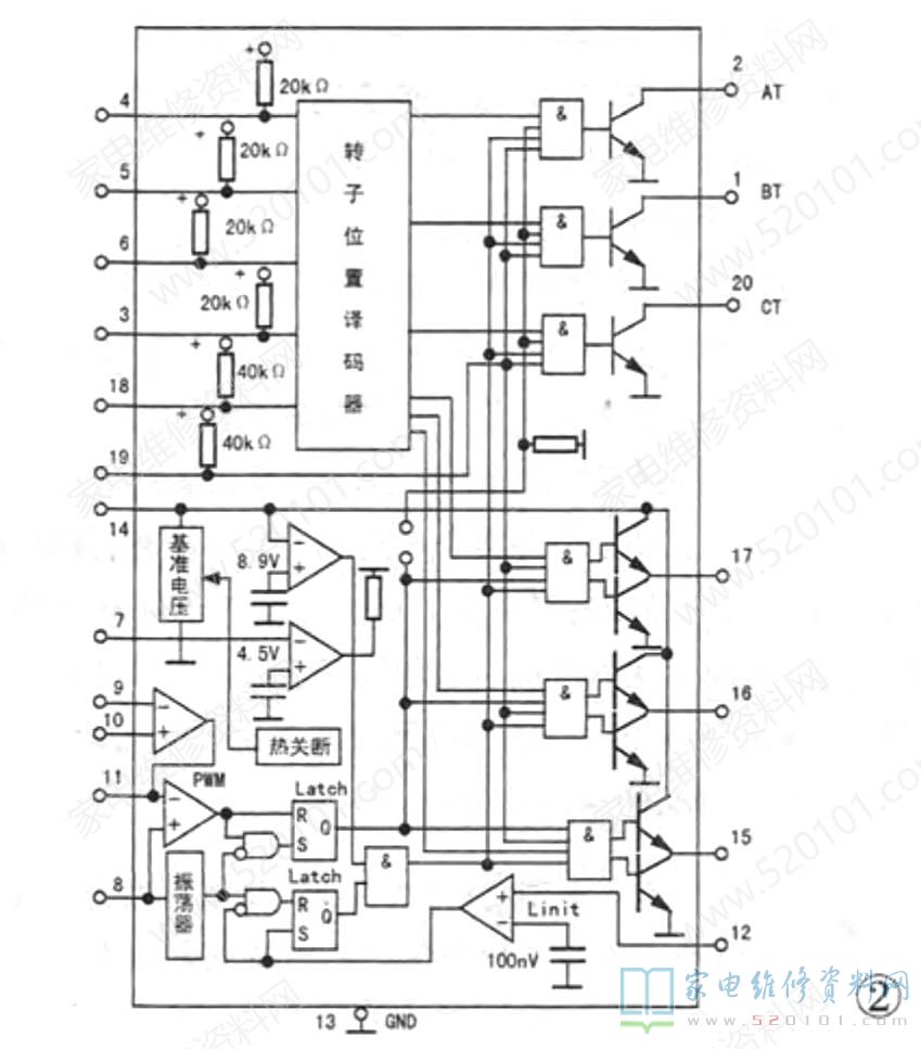

无刷控制器外观如图1所示,电路如图2所示,检修时用万用表二极管测试挡,测控制器粗蓝、粗黄粗绿三相线。万用表的黑表笔接电源粗红线,红表笔分别接粗蓝、粗黄、粗绿,万用表显示值为500Ω~600Ω左右没有导通则功率管完好,若某相测试结果显示为零或很小,则该相上功率管击穿,若显示很大为断路;将万用表的红表笔接电源地线,黑表笔分别接三相线,万用表显示值应为500Ω~6000Ω左右没有导通则功率管完好,若显示为零或很小,则该相的下功率管击穿,若显示很大,为功率管断路。
将电机的相线和霍尔线与控制器接好,然后给控制器供电,将电压调至直流+20V的万用表的黑表笔与霍尔的负线相连,用红表笔依次去测量电机另三根霍尔线SA、SB、SC的电压,在测量每个霍尔线时都需要轻微转动电机,看看万用表的电压是否在0V~5V的范围内变化,有则证明霍尔元件完好,反之,则说明霍尔元件已损坏。
