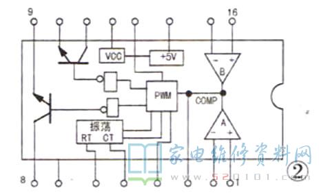

开关管(MJE13007)击穿短路的瞬间,过强的感应电流经变压器,将推动管(C1815)软损坏。软损坏的管子万用表测不出,只是不同程度的放大倍数降低、推动力减弱;致使终端的开关管工作在放大状态;其结果是,空载输出电压低,一接负载就发热,时间长了又击穿。图1是一款半桥式充电器的线路图,图2是TL494的内部结构图。
