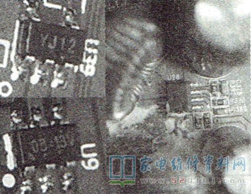

在这类电路中,按照其变换原理可分为电感开关型、电荷泵型和三端稳压型三大类。在电感开关型中,其DC-DC芯片多采用5脚、6脚或8脚贴片封装,如图1所示。

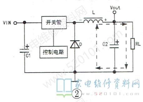

电感开关型降压DC-DC电路的实质是一个小型开关电源,其原理图如图2所示,VIN、VOUT分别是输入、输出电压,C1、C2为滤波电容,D为续流二极管,RL是后级负载。当开关管导通时,D截止,VIN通过开关管、电感L向RL供电,L储能,即将电能转化为磁能储存起来。
