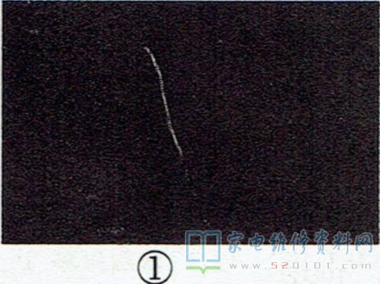

1.故障现象

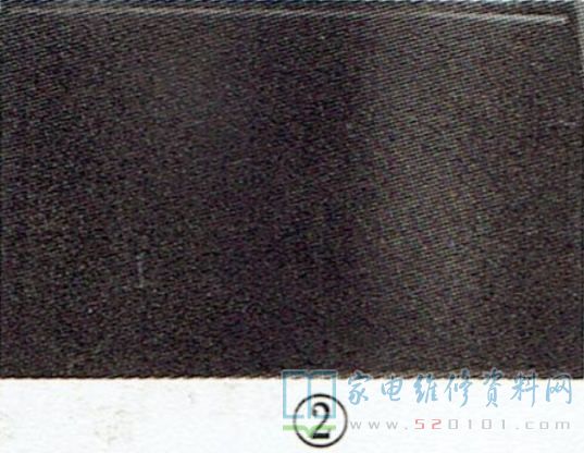

在运输或使用过程中,一不小心会人为造成屏偏光片表面划伤或破裂,如图1、图2所示。

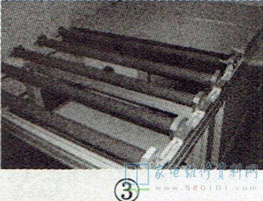

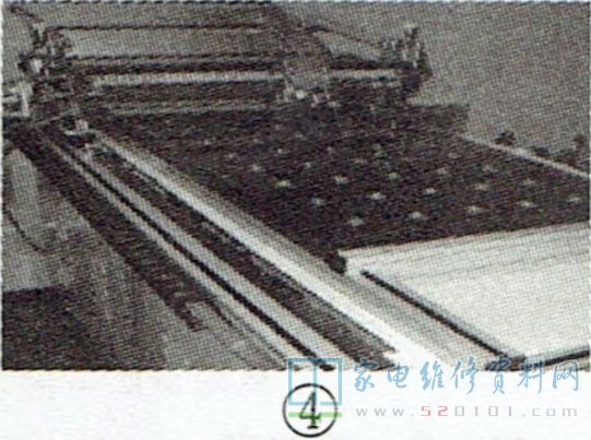

维修设备:撕片机(如图3所示)贴片机(如图4所示)。
(1)撕偏光片
1)在拿取液晶面板前,必须戴好防静电橡胶手套和防静电手腕带,屏体需轻拿轻放。

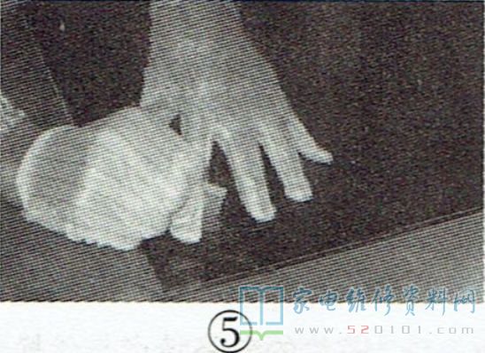

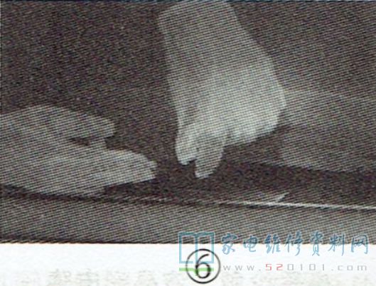

2)取出待撕片的液晶面板,先放置于撕片机的工作平台上,用刀片或美工刀蘸取少量酒精,小心地在液晶面板的PCB板侧一角以45方向割起偏光片角边,再均匀用力往上撕扯,切不可用力过猛,以免造成破角和液晶外漏,见图5、图6所示。

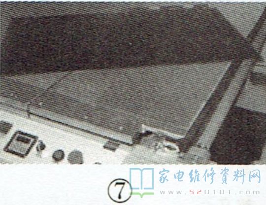

3)把偏光片割起角边后的液晶面板,按45方向平放于撕片机的边缘台面与轴轮之间,然后立即启动撕片机,自动完成撕片操作,见图7所示。
4)撕片操作完成后,用有机薄膜贴附于液晶面板表面并在其上粘贴标签信息,按规范分类竖立于指定区域,等待再次贴片,而撕下来的偏光片放于报废区域。
提示:在撕片操作之前,必须确保撕片机工作平台干净,检查撕片机轴轮上有无异物颗粒存在,并且确认撕片力矩和速度是否适应该液晶面板型号的要求(具体要求见撕片机设备规格书)。

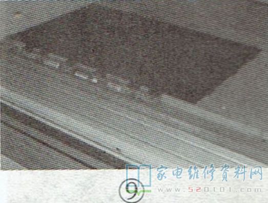

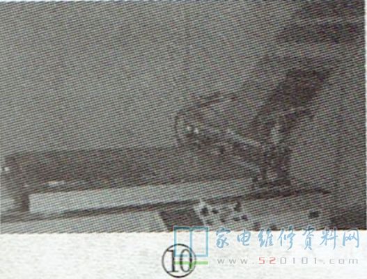

3)按屏幕尺寸大小调节液晶面板的安装位置,在槽位上卡好,并把准备好需贴附的偏光片放置于贴片机的另一侧平台边缘,对准要贴附的液晶面板位置,安放于卡槽中,然后再启动贴片机,自动完成贴片操作任务,见图9、图10所示。

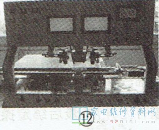

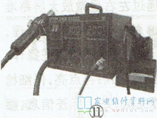

维修设备 :热风枪(如图11所示)绑定机(如图12所示)。
处理方式:对于屏幕出现横竖线、灰屏、花屏等现象,可通过绑定液晶面板的COF或TAB方式来进行处理。
1.屏故障现象

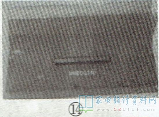

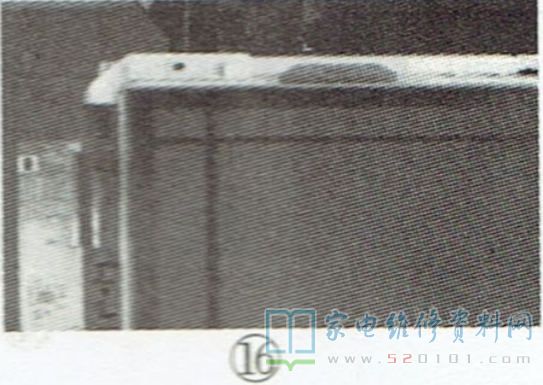

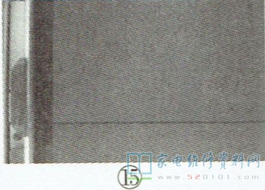

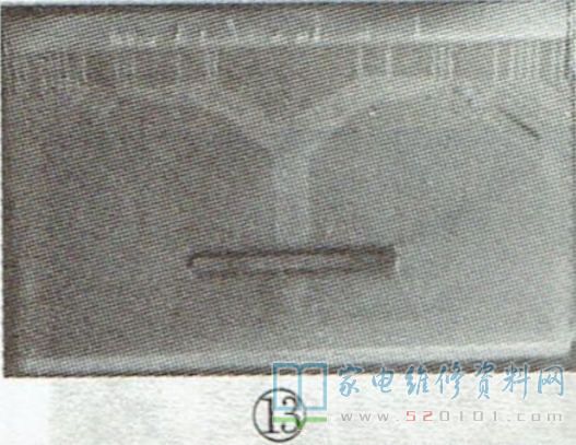

因液晶面板ECOF或TAB中的驱动IC (如困13、图14所示)会受到不同的驱动电压和信号影响,在使用过程中容易造成电性能损坏,引起屏横竖线或灰屏、花屏等现象,如图15、图16所示。
2.绑定(压屏)
(1)戴橡胶手套和防静电手腕带,取出一片待绑定的液晶面板,放置于工作台面上,对其上已判定损坏的cOF或TAB进行拆卸处理。

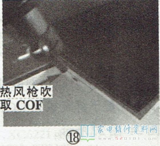

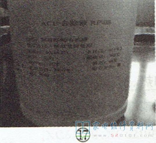

(2)在吹取液晶面板中的PCB板面某一处或多处损坏的cOF或TAB时,首先应对其表面涂上“去除液”,如图17所示,等待其熔化,而后再用热风枪靠近电极表面进行水平左右缓缓加热,如图18所示,适度调整热风枪的温度和风力,同时用尖镊子夹住该cOF或TAB边缘,直至轻轻取下为止;吹取另一面(粘贴于玻璃基板面)时要特别注意,一定要把吹取的COF或TAB周围加盖不易烫伤的物品遮挡(如耐高温材料),否则容易烫伤玻璃基板,然后再如前所述操作即可;将吹取下来废旧的COF或TAB,放置于报废区域。

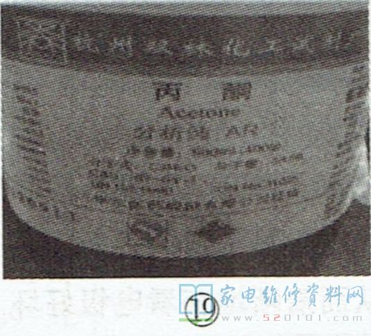

(3)把已损坏的cOF或TAB吹取下来后的液晶面板,再次蘸取少许“去除液"和“丙酮”,如图19所示,用专用无尘棉球和无尘布,对其PCB板面金手指和玻璃基板电极处,细致地反复地擦洗清理操作,去掉其表面残留粘胶,如图20所示;处理完成后电极应无折断痕迹,光亮无比,否则会严重影响绑定效果,甚至造成液晶面板报废。

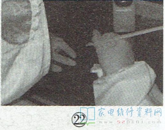

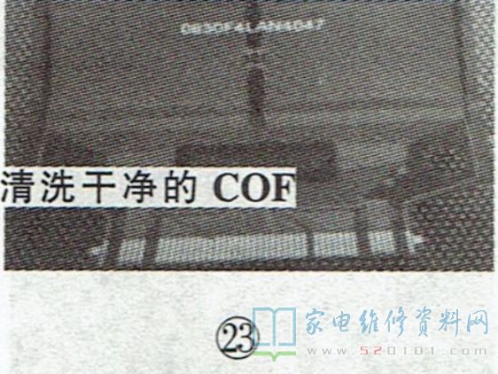

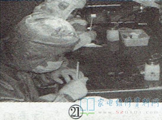

(5)拆取下来好的COF或TAB,必须用木制扁平头工具按电极方向刮掉其表面上的粘胶,然后再蘸取少许“去除液”和“丙酮”,用专用无尘棉签,对其电极细致地反复擦洗清理操作,去掉其表面残留粘胶处理完成后电极应无折断痕迹,光亮无比,否则会严重影响绑定效果,甚至造成cOF或TAB报废,如图21~图23所示。

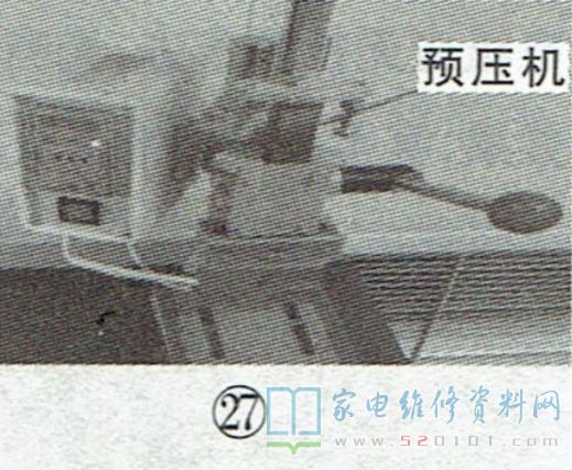

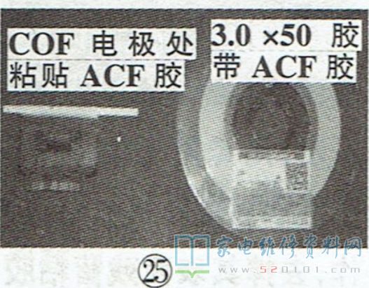

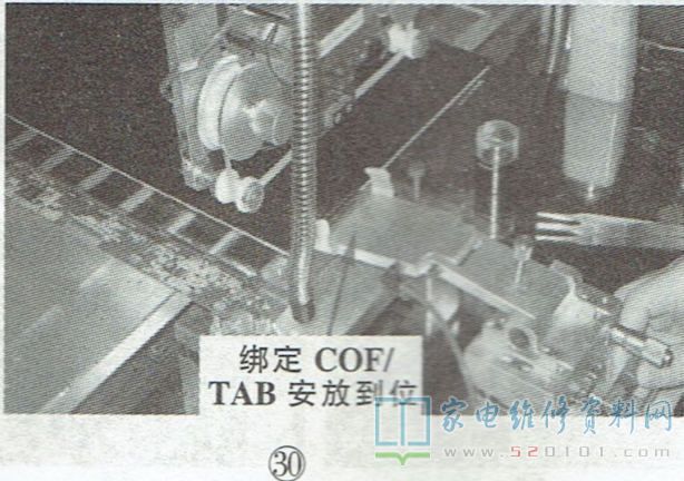

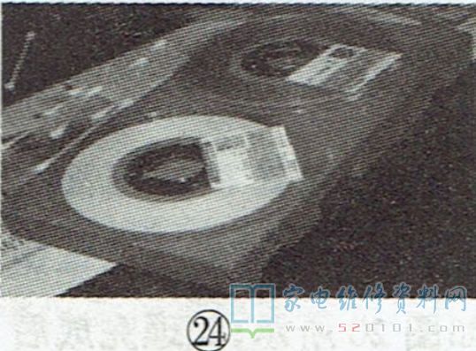

(6)在绑定之前,首先将好的COF或TAB电极两端用不同种类的ACF导电胶进行粘合,而后再用调温控制台的平头烙铁或预压机,对其加热、加压,再根据其大小准确放置于绑定机的cOF或TAB吸盘台面上,如图24~图27所示。

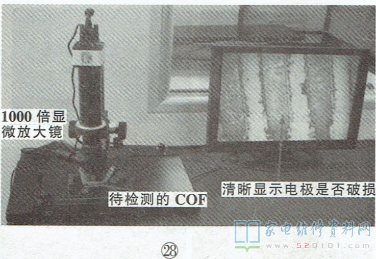

(7)对拆取下来清洗后的COF、TAB或玻璃基板上的电极,要检测其是否破损,可通过调节专用电子显微放大镜相关旋钮,从而清晰地查看电极好坏情况,如图28所示。

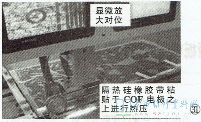

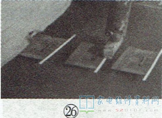

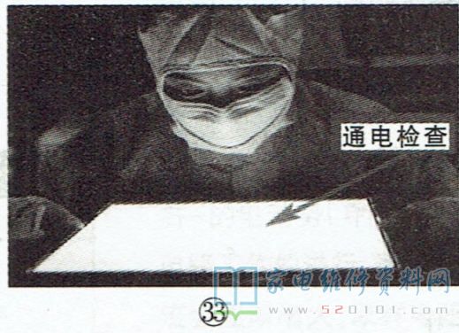

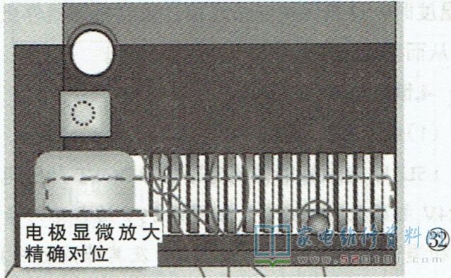

(8)取出一片待绑定的液晶面板(一处或多处COF或TAB损坏的液晶面板)放置于绑定机的工作台面上,将PCB板上的COF或TAB紧贴于该设备绑定操作面板下压头之上,然后放置新的cOF或TAB于该设备COF或TAB吸盘台面,再调整吸盘台面伸向压头面,并对准PCB板和玻璃基板所压的电极处,先用硅橡胶皮(厚薄不同,压力不同)粘贴(起隔热作用)并进行预压操作,聚焦两只显微摄像头,细调设备操作杆间距,通过左右显微放大屏幕准确对位所压的COF或TAB的电极进行热压处理,而后蘸取少量酒精对其表面进行降温和清洗操作,再把已绑定处用锡箔胶带粘贴,而后再点亮,仔细检查有无异常,最后绑定操作完成,贴上标签信息,相关说明如图29~图33所示。
提示:在绑定操作过程之前,必须确保绑定机平台干净,检查绑定机轴轮上有无异物颗粒存在,测试上下压头是否对齐及预压验证,而且在绑定时需特别注意:压头温度(正常:200°C~250°C)、下压力(0.5MPa~0.6MPa)、热压时间(12s~22s), 以及采用ACF导电胶的种类(大小、尺寸、密度等)是否适应该屏体型号的要求,必须参见绑定机的具体操作规范执行。
