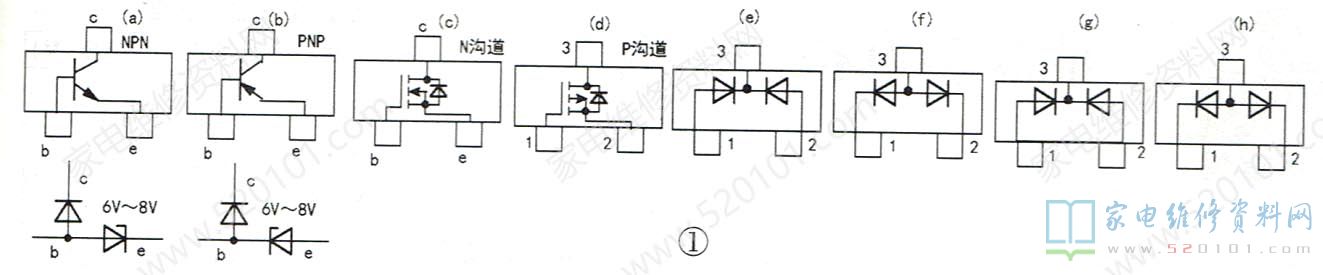

在平板电视和小家电中大量采用贴片半导体元件,由于该类元件体积小,无法直接印元件的型号,只能标注代码,但代码命名规则不统-,所以查找起来很麻烦。在实践中,笔者发现绝大多数贴片二极管、三极管以及场效应管的引脚排列如图1所示,印有代码的一面朝上。先从线路板 上的位号判断该元件是什么类型,通常二极管为Dxx(xx为数字编号),三极管或场效应管为Qxx,集成电路为ICXx或Uxx,但有的线路板许多元件没有,或者位号标注不符合上述规律。
接下来先用指针万用表RX1挡(用小挡可尽量避免外围线路的影响)测一下正常二极管的正向电阻记住大致阻值,然后以①脚为基准点,测①脚与其他两个脚的正反向电阻,如果正反向电阻(反向电阻不为无穷大,可能是外国线路的影响)符合图1(e)或图1(f)的二极管连接特点,基本可以判断这就是一只双二极管 。如果测得①-②脚之间的正向阻值约是两只二极管的正向电阻和,可以认为这是图1(g)或图1(h)的双二极管。如果测出正反向电阻符合图1(a)或图1(b)三极管的极间特点,说明可能是NPN或PNP型三极管,再用合适的电阻挡(能清晰读數即可)测c、b极和c、e极间的反向电阻,一般规律是C.b极反向电阻大于cse极反向电阻。在测c、e极反向电阻时,短路c.b极这时 c、e极的反向电阻会大幅减小甚至为0,如果能把b、e极和电路脱开,用Rx10k挡测b.e极反向电阻,其阻值就是等效图中6V~8V稳压管的击穿阻值,这个特征是三极管所特有的,据此就可以准确判断元件的类型。PNP管情况一样,只是极性相反。
场效应管的特点是G极和其他两极正反向电阻均为无穷大,但在路测量时由于有外围电路影响,G极和其他两极间有阻值,但一般不符合二极管的正反向电阻规律(G、S极间并联有二极管的例外)。另外,大部分场效应管的D.S极间并联有一只二极管,通过测量此二极管的正向电阻,可以分辨出元件是N沟道还是P沟道。如果把G.s脚和电路脱开,将指针万用表RX100或RX1k挡,黑笔接D极,红笔接S极(以N沟道为例,P沟道红、黑笔交换),阻值为无穷大,用手指接触G极,阻值会大幅度减小甚至为0,据此可以准确判断该元件为场效应管。

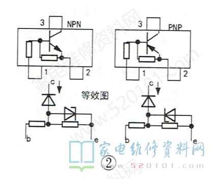

上述检测方法的前提是元件本身是好的,外围也没有短路的情况下适用。如果测量结果都不符合上述情况,有可能这只元件坏了,或外围线路有问题,但也有可能这个元件不是上述元件,而是带阻三极管或者是稳压二极管等。这时需要把①、②脚与电路脱开进一步检测。
带阻三极管①、②脚之间接有电阻,如图2所示。实测时,该类元件的①、②脚间正反向都有数百欧姆的阻值,但不符合普通三极管的正反向电阻规律,①和③脚之间正向电阻要比普通三极管大很多,反向电阻为无穷大,②和③脚正反向电阻均为无穷大。脱机测量时,万用表黑笔接c极,红笔接e极(以NPN管为例),然后短路b、c极,电阻会大幅减小,根据上述规律可以判断这是一只带阻三极管。
另外,观察元件在电路中的接法有时也能帮助判定元件类型,如果元件②脚接地,可以考虑是NPN三极管或N沟道场效应管;如果是③脚接地,可以考虑是PNP三极管或P沟道场效应管。当然,先要用测正反向电阻的方法与二极管区分开。在平板电视中,常把场效应管作为一个直流开关使用,且大多采用P沟道管。若场效应管③脚(S极)接输入电压,①脚(D极)接负载,可确定这是一只P沟道场效应管;如果①脚和③脚接法交换,则大多为N沟道管。贴片元件中各种双二极管比较常见,但双稳压管却很少见。-般贴片稳压管的①和③脚是一个极,②脚是另一个极。另外,有的线路板稳压管用zDxx标注。如果把元件的②.③脚和线路脱开,测其正反向电阻,再借助耐压测试仪就可以准确判断该元件是不是稳压管。
