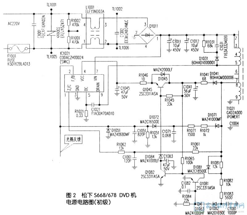

案例六、通电后指示灯亮,开机后显示“Hello”完毕后不再有任何显示,同时电视机上的开机画面也消失,按键不再有任何动作:适用机种:S668/678
见图2,拔下插头后再通电,电源灯不亮,按键无反应(与IC1021烧毁相似);断电约5分钟后再通电,又重复出现上述放障。
用数字万用表测得D1011的交流输入端③、④为Ac220V,直流输出端①、②为300v;但开关变压器T1021次级未输出应仃的+9V、+5V等电压。
经检测为初级电路一侧的电阻R1081(12k)开路。
案例七、接通电源后,烧毁保险丝和IC1021:适用机种:S1000
用数字万用表测量发现R1031(68k/2W)开路。更换R1031、保险丝及IC1021后故障消除。
案例八、开机后几秒钟烧毁保险丝和IC1021:适用机种:S626/627/657/667
经检查为c1031开焊,补焊C1031并将上述损坏件更换后故障排除。
