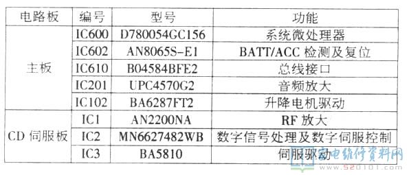

各集成芯片功能见下表,整机电路结构见图1。

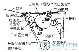

二、机械控制原理
升降伺服机芯包括激光头组件,旋转平台,压盘器组件及加载机构等(旋转平台和加载机构均安装在塑料基板上),该机靠升降电机驱动游标传动齿条移动机械装置前后提升臂来进行升降,而游标传动齿条上的游标是插入光电断路器D177槽口的。游标尺上共有九个孔,从有到左前八个孔代表升降伺服机芯对应八张碟片的加载(即播放)位置,其孔与孔之间的问距相等,第九孔是弹出片匣时,升降伺服机芯脚所处的位置,第八孔与第九孔的距离是前面孔间距的2倍。
1.机械装置的初始化设置
见图2。升降伺服机芯在机械装置未插入片匣时,是设定在机械装置的最高端(即第八碟的收纳位置)的。通电后,IC600的31脚输出低电平,见图1,使Q117导通,为光电断路器D177供电,光电断路器D177的D1发出的红外光被游标尺上的孔间距所遮挡,光电接收管Q1截止,Q1的集电极使IC600的62脚为高电平,CPU判断升降伺服机芯处在碟片的收纳位置。从IC600的55脚输出高电平,送人IC3的①脚,使加载电机正转一蜗轮旋转一主齿轮旋转,主齿轮的凸块释放切换杆,使收纳/加载检测开关SW2断开,IC600的56脚因上拉电阻R671而变为高电平,使收纳动作得以继续。
旋转的主齿轮的程序槽使三齿固定臂向右旋转半圈,解除对中继齿轮的锁定,同时,主齿轮与中继齿轮啮合→中继齿轮旋转→拉条驱动齿轮旋转→安装在拉条上的拉碟钩随着拉条移动。当拉碟钩移动到终端时,主齿轮的程序槽带动转换臂使压盘器组件降低(压盘压在主轴电机的转盘上),此时,主齿轮的凸块触动切换杆使SW2闭合,使IC600的56脚变为低电平。此时,IC600使加载电机反向旋转,使拉碟钩回到初始位置(SW2在收纳/加载时的电平变化为:L→H→L)。IC600 32脚输出低电平,为D177供电,同时启动升降电机使升降伺服机芯下降,游标尺上的孔依次使光电断路器D177的Q1向IC600的@脚输入连续不断的高低脉冲。
CPU每检测到一个高电平脉冲,位置计数器便计数一次,并计算出每个高电平之间的时间。当累加到第七个高电平之后,一个比前面高电平时间更长的脉冲到来,游标传动齿条在这个高电平到达时,碰触SW1(第一阶检测开关)闭合,随即CPU判断下一个位置是弹出片匣。IC600的40脚输出低电平,使Q119截止,IC102的⑥脚电压上升,从而提高升降电机的转速,使游标尺的第九孔快速插入光电断路器D177的槽口,Q1向IC600的62脚输入低电平。与此同时,游标传动齿条快速碰触锁匣(片匣)杆。CPU在检测到IC600 62脚变为低电平之后,控制升降电机使升降伺服机芯上升。SW1随着游标传动齿条的移动而断开,使IC600的58脚上升为高电平,CPU的位置计数器是以SW1断开的瞬间作为第一碟(收纳位置)的基准点而开始计数,当累加到第八个高电平脉冲后,IC600控制升降电机停止,升降伺服机芯刚好停留在机械装置的顶端,即第八碟的收纳位置。此时,IC600的①脚变为高电平,切断D177的供电。
