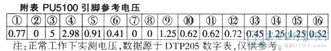

N112的③脚加上5V电压,经内部稳压,恒流得到1.25V的基准电压,由⑨脚输出。12脚外挂C174为定时电容,R151为定时电阻,其值决定N112的工作频率,①、11脚输入的正负反馈电压,经N112内部误差放大、PWM比较等,由④脚输出受控脉冲信号,经R143控制VD122(BR)开关管。
当VD122导通时,对L137蓄积电量。而VD122截止时,L137电感中的电量经V123二极管(MI)对C182充电,并供负载能量,周而复始。V1电压值为-14V,调节N112①脚外接反馈电阻R140阻值可改变其输出电压值;⑩脚基准电压,与来自15脚的反馈电压经N112内部误差放大,PWM比较等,经⑤脚输出一个受控的脉冲信号,经R146控制VD127(IR)开关管,当VDl27导通时。电流从L131电感经集电极到发射极形成回路.从而在L131中蓄积能量。而VD127截止时,L131电感中的能量经VD128(MI)对C181电容充电,并供负载能量周而复始工作。V2电压值为1316V,调节R144阻值可改变其输出电压值;由⑩脚输入的基准电压,与来自14脚的反馈电压经N112内部误差放大,PWM比较等。经⑥脚输出一个受控的脉冲信号,经R145控制VD125(IR)开关管,当VD125导通时,电流从L132电感经集电极到发射极形成回路,从而在L132电感中蓄积能量,VD125截止时L132电感中的能量经VD126二极管(MI)对C124电容充电,并供负载能量周而复始工作。V3电压值为7.5V,调节14脚外接电阻R152阻值,可改变其输出电压值。V1、V2、V3电压主要作为方波放大电路供电电源。

首先测升压电路.此电路在机器主板上(见附图)。拆开底盖,开机测L134、L136、L135,电压分别为5V、75V、13.5V,均正常,但L138端电压为0V,(正常为-14V)。测L138端对地电阻,无短路现象,L137、V123均未发现异常,测量VD122的b、c极正反均无阻值,此开关管为PNP管,试用同型号贴片三极管代换后开机正常。
