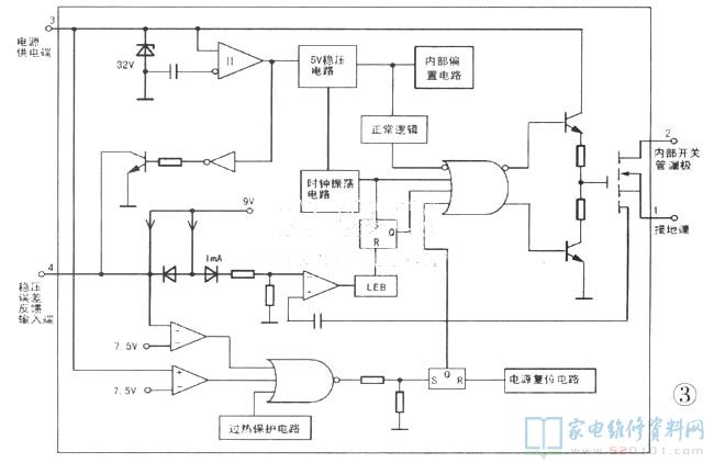

夏新8250 DVD机是夏新公司推出的一款超薄型DVD机。该机电源电路采用了新型的开关电源集成电路05L0380R,从而使该开关电源电路具有外围简洁、输入电压适应范围宽、效率高、辐射少、输出电压稳定等优点。这种集成电路在夏新、步步高等品牌机中使用较多。目前详细介绍该种电源电路工作原理及检修方法的文章较少,本人在维修过程中对夏新8250型DVD机的电源实物进行实绘,画出了它的电路图(如下图1所示)。同时,还查阅相关资料,结合本人的维修经验,写出本文,供广大维修同行参考。
一、开关电源工作原理
1.电源输入电路
交流220V电压先经过由LP02、CP02组成的共模滤波器(即抗干扰电路)。然后,再通过DP01~DP04、CP06组成的桥式整流滤波电路进行整流滤波,得到+300V左右的直流电压,供开关电源电路使用。
2.开关变压器电路
+300V左右的直流电压,一路通过开关变压器T的①-②绕组,加到UP01(05L0380R)的②脚(即05L0380R内部的开关管漏极);另一路则通过启动电阻RP01,加到UP01的③脚(L0380R的供电端),对电容CP09进行充电。当cP09正端电压充至14V左右时,uP01内部的振荡电路开始工作,并输出额定占空比的PWM信号去驱动UP01内部的功率开关管。这时,开关变压器T的①-②绕组便有高频脉冲电流流过。开关变压器T的其他绕组也会产生高频脉冲电压,其中③-④绕组输出的脉冲电压经DP06整流、RP03限流、CP09滤波后得到约+21V左右的直流电压,直接送至UP01的③脚,为UP01的内部电路提供正常工作所需的电压,使电源电路能够正常、稳定地工作下去。
3.稳压电路
该机的稳压电路采用了精密型可调基准三端稳压集成电路UP03(型号为KA431)和光电耦合器UP02(型号为PC817A)。其稳压过程如下:当由于某种原因引起该机电压升高时,+5V电压也会随之升高,取样电阻RPll、Rpl2分压处(即uP03①脚)的电压也会随之升高,使UP03③脚电压降低;UP02内部发光二极管的亮度增强,其内部光敏三极管c—e极之间的内阻变小,光电耦合器UP02④脚的电位下降(即UP01④脚电压下降),该变化的电位值经uP01内部的稳压电路处理后,立即输出控制信号,去控制UP01内部开关管的导通时间,使之减少,于是开关变压器次级各绕组感应的高频电压下降,从而起到稳压的作用。如果输出的电压降低,则控制原理与上述情况相反。
4.保护电路
该机中的RPZl是一个具有负温度系数性能的电阻元件,主要是在开机瞬间起限流作用,防止大电流冲击其他元件而造成损坏;RP02、DP05、CP07、CP08则构成了该机的尖峰电压吸收回路,主要用于消除UP01内部开关管截止时开关变压器产生的尖峰电压,以保护集成电路05L0380R不被击穿损坏。
5.电源输出电路
该机电源电路的开关变压器次级共输出四组感应电压。其中(⑤-⑥绕组上产生的高频感应电压经DP08整流、CP15、CP16、LP04、CP17、CP18滤波后,得到+5V电压,给主板各电路供电,同时还作为稳压电路的取样电压。⑦-⑧绕组上产生的高频电压经DP09整流,RPl7限流,cP21、LP06、CP22滤波后,得到+12V电压,供给音频前量放大电路。⑨-⑩绕组的感应电压经DP10整流,RP18限流、CP23、CP25滤波后得到-24V左右的电压。该电压一路经电阻RP04降压后,供给荧光显示屏作为阴极电压;另一路经过UP06(7912)稳压后得到-12V电压,作为音频电路的工作电压。11-12绕组上产生的高频感应电压经DP11整流、RP06限流、CP26滤波后,在CP26两端得到3V左右的直流电压,直接供给荧光显示屏作为灯丝电压。

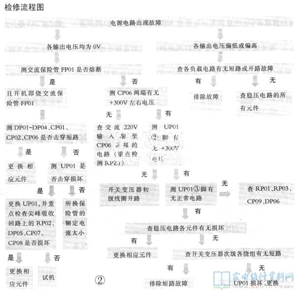

二、检修实例
例1:每次开机时都能正常播放,但过2~10分钟后即出现全无故障,各按键均不起作用。

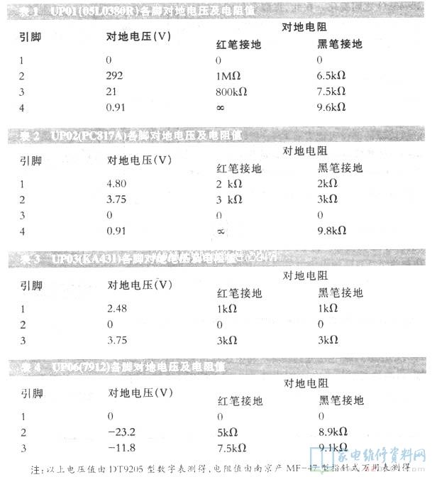

分析检修:根据故障现象,说明该机有元件性能变差或有接触不良故障。打开机盖并通电,当机器出现故障时,用万用表测量JPF3排插上的+5V电压端,发现只有3.2V且不太稳定,其他各组电压也偏低,由此判定该机故障在电源电路的稳压回路上。拆下该机电源板(同时将电源电路的所有负载断开),目测检查没发现有虚焊的地方,对稳压电路中的RP08、RP09、RP11、RP12等电阻及电容元件进行检测,同时将UP02、uP03拆下测量(用R×1k挡测量),均未发现故障元件。无奈之下只好代换UP03(KA431),但故障现象不变,当代换UP02(Pc817A)后故障彻底排除。
事后,本人将换下的UP02用热风枪加热后用R×1k挡进行测量,发现其阻值并无异常。但是,用R×10k挡进行测量时,立即发现其③~④脚电阻值在30~45k之间变化。在此,提醒各位同行,在检测各种型号光电耦合器时,一定要使用R×10k挡检测,最好使用代换法,以免多走弯路。
例2:播放时图像正常,但各声道均无声。
分析检修:根据故障现象分析,引起该机故障的部位可能有音频数/模转换电路、音频模拟放大电路及电源供电电路。本着先易后难的原则,打开机盖后直接测量排插JPF2+12V、-12V端的电压,结果发现-12V输出电压只有-3.6V左右。测UP06(7912)输入端电压却正常,说明UP06已损坏。将uP06更换后,故障排除。
例3:开机全无。
分析检修:这是一台因雷击而损坏的机器。打开机盖,目测发现交流保险管FP01(1.6A250V)熔断且发黑,说明该机有严重的短路故障。用万用表进行检测,发现uP01②脚对地击穿损坏,UP02 3、④脚也已短路损坏。将上述损坏元件逐一更换后通电,测各输出电压均正常(电源各负载已断开),将排插与主板连接好后,试机故障排除。
在维修各种型号的VCD/DvD机时,若确定故障在电源电路,则检修时一定要将电源电路与主板之间的排插拔下,以免在维修时因电源电压突然升高而损坏主板元件。
该电源中,关键元件各引脚参数参看表1~表4,检修流程如图2所示,05L0380R集成块内部结构如图3所示。
