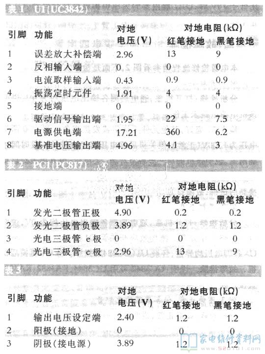

交流220V电压经整流、滤波得到300V左右的直流电压,经过开关变压器T1的①-②绕组,加到场效应开关管Q1(2N60B)的漏极,为电源电路提供工作电源;同时,交流220V电压经过电阻R15、R12后,对C8充电,当C8两端的电压达到16V时,u1(uc3842)⑧脚便产生+5V的基准电压,经过R1加到u1的④脚,使其④脚内部的振荡器开始工作,产生的PWM脉冲从⑥脚输出,并经过R19送到Q1的栅极,使Q1工作在开关状态,T1的初级绕组上就有脉冲电流流过。根据电磁感应原理,T1的③-④绕组便会产生感应脉冲电压。该电压经D5整流,R12限流,C8、C9滤波后得到17V左右的直流电压,并加到u1⑦脚给u1提供正常工作所需的工作电压。同时,T1的其他次级绕组也会产生相应的感应脉冲电压,并经过相应的整流、滤波电路处理后,得到整机正常工作时所需的各组电压。
2.稳压电路
当某种原因引起输出的电压升高时,5V电压随之升高,R6、R7的分压点(U2的输出电压设定端)电位上升,u2 K极电位下降,流过光电耦合器①、②脚的电流增加,其内部发光二极管的发光增强;光敏三极管c—e极的内阻变小,Pcl④脚的电位降低。u1内部的控制电路起控,使U1⑥脚输出的脉冲信号占空比减少,Q1的导通时间缩短,T1次级输出的电压降低。输出电压降低时其稳压控制过程与上述情况相反。
3.保护电路
(1)尖峰吸收保护电路:该机中的R22、C22、D9和L2构成了尖峰吸收回路。防止Q1在截止期间被反峰电压击穿损坏。
(2)场效应开关管过流保护电路:场效应开关管Q1源极串联的电阻R25为过流取样电阻。当某种原因引起Q1源极的电流增大时,R25上的电压降将会增大,u1③脚的电压也会上升,当该电压上升到1V时,U1内部的保护电路启动,其⑥脚停止输出脉冲驱动信号,Q1截止,电源电路停止工作,使Q1不因过流而损坏。
(3)欠压保护电路:当u1⑦脚的启动电压低于16V时,u1内部的电路将不会启动,其⑥脚无脉冲驱动信号输出,电源电路不工作。如果u1正常启动,但T1③-④绕组输出的工作电压低于10V时,u1⑦脚内部的欠压保护电路将会启动,u1停止工作。

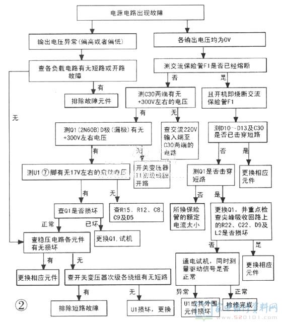

二、故障检修
本电源检修流程请参看图2,下面是检修实例:

分析检修:打开机盖,通电后测各输出电压均为0V,说明该机电源电路未工作。
检查F1完好,其他元件无烧焦或发黑现象。测C30两端电压为+300V(正常),但关机后该电压需经过较长一段时间才能消失,说明该机的启动电路有故障。关机后,用万用表对启动电路中的R15(100k)进行检测,发现其已开路损坏。将R15换新后试机,故障排除。
例2:开机全无。
分析检修:打开机盖,通电后测各输出电压均为0V,说明电源电路工作异常。测场效应开关管Q1漏极电压为+308V,U1各脚电压均异常,怀疑u1(UC3842)损坏。将U1更换后试机,故障排除。说明:UC3842可用UC3844、KA3882、KA3884直接代换。
