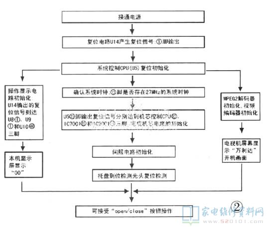

一、工作流程介绍
Ic5202内置RF前置放大器、求和电路、均衡补偿、时序检测与控制、同步检测放大及其他电路,是RF信号处理的主体电路。它将激光头放大器送来、经小田字形检测器输入的A1~A4信号进行系列处理和放大,得到的RF信号,由其47-50脚输出。RF信号由IC2001 40~43脚输入,经IC2001进行数据分离。DvD信号送AGc与自动限幅电路;CD格式(包括cD、VCD与SVD)信号,先后经EFM解调和纠错处理。此两路信号最后经串/并变换处理成DAT0~3信号,从IC2001 60~63脚输出。同时从其57脚输出BcK信号,从64脚输出CHCK4信号。
IC7001得到IC2001输出的信号后,利用DVD/CD DsP接口,将DvD码流送入EFM解调器进行8/16解调,再经拷贝保护与解密电路处理,以恢复其DVD格式的本来码流顺序并送至格式接口;同时刻录在TOC内的光盘类别特征标志符也是在该环节由子码分离电路选通并由LCD给予显示。需要特别说明的是,以上两步中,BCK和CHCK4两信号作用下的时序控制信号至关重要,最后两种格式的信号经ATAPI电路统一处理成DVD—ROM格式的码流,由相关脚送到下一级电路单元(MPEG-2解码器)。
伺服处理电路由误差检测电路Ic5202、伺服控制电路IC2001、伺服驱动电路Ic2501与lC2511组成,工作原理从略。

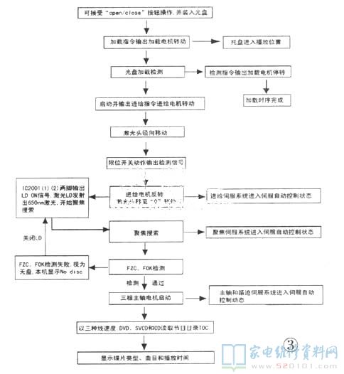

对DVD机故障判定有以下简单方法:1.“open/Close”操作有效,表明机器开机初始化正常,同时进给伺服系统基本正常。人为将激光头移至外圈后再通电,光头能内移至“0”轨处,也说明进给伺服系统基本正常。2.本机屏显“NO disc”,实际机内有盘,则聚焦伺服系统存在故障;主轴电机带动光盘首先以四倍速旋转,则聚焦伺服系统基本正常。3.视盘机可以读取节目目录TOC,则主轴和循迹两伺服系统基本正常。4.本机屏显“Err”,则主轴、循迹两伺服系统存在故障。下面是本机各电路的具体检查方法。
