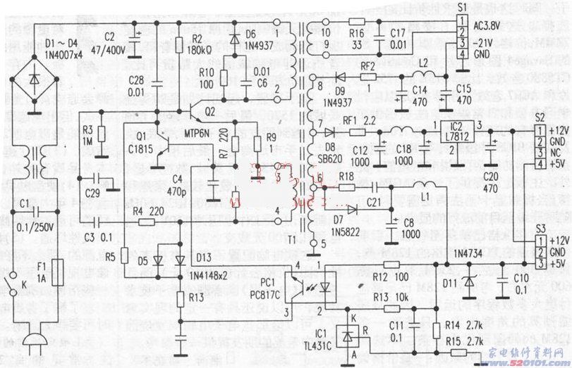

一、工作原理
1.电源的振荡过程
220V市电电压经D1—D4整流、C2滤波后,产生的300V直流电压分两路输出:一路通过开关变压器T1①-②绕组加到开关管Q2(MTP6N)的集电极,另一路通过启动电阻R2加到Q2的基极,使Q2导通。
Q2导通后,其集电极电流在开关变压器Tl初级绕组上产生①正、②负的感应电动势。由于绕组闻电磁耦合,T1正反馈绕组相应产生④正、③负的感应电动势。T1④端产生的正脉冲电压经R4、c3加到Q2基极,使Q2进一步导通并迅速进入饱和状态。
Q2饱和导通期间,T1正反馈绕组上的感应电压对C3充电,随着C3充电的不断进行,其两端电位差升高,导致最后Q2截止。
Q2在截止期间,定时电容通过R4、D5、D13、Q1的c—e结放电,然后再重复饱和导通一截止的振荡过程。
通过以上分析可知,Q2的导通/截止时间,也就是开关电源的振荡频率主要取决于对c3的充放电时间。
2.电源的稳压调节过程
电源稳压调节电路由三端取样集成电路IC1、光电耦合器PC1及Q1等元件组成,次级绕组+5V电压同时作为IC1的工作电压和取样电压之用,正反馈绕组产生的电压经D5、D13整流后作为PCI的工作电源。当由于某种原因使+5V电压升高时,IC1的R端电压升高,K端电压降低,PC1内发光二极管发光增强,经PC1内光敏三极管去控制脉宽调制管Q1的基极,最终控制Q2使其导通时间缩短,经T1磁耦合后,次级各绕组输出电压下降,最终保证各路输出电压为额定值。当+5V电压由于某种原因下降时,其稳压过程与之相反。
3.保护电路及工作过程
(1)由D6、C6、R10组成的尖峰吸收保护回路主要作用是对开关变压器因漏感产生的尖峰电压进行钳位,以保证开关管Q2不被击穿。
(2)由R9、R7、Q1组成过流保护电路,过流取样电阻R9上电压降大小的变化,经R7送至Q1的基极供过流检测之用,电路设计有一过流保护值,当流过开关管Q2的电流超过设定值时,Q1导通,将Q2基极短路至地,使开关电源停止振荡,以免故障进一步扩大。 二、检修
在检修该电源时,可将S1、s2、s3拔下,取出电源单独检修,以免在检修中损坏主板电路。现简介几种常见故障排除方法及检修思路如下。
1.通电即烧F1
此类故障部位一般在开关变压器之前,应检查C1、D1—D4、C2是否损坏,最后检查Q2是否损坏。虽然该电源设有过流保护电路,但取样电阻R9所用功率余量较小,一旦Q2击穿后R9很难幸免,所造成的后果是Q1连带损坏。仔细检查上述元件,即可彻底排除故障。
2.F1未断,电源有异声
这种故障分为两种情况:一种是通电时只听“吱”的一声,便再无声响,这时用万用表监测+5v电压没有建立,这是因为次级有短路现象,可依次断开D8、D9,若断开某一路时+5V电压恢复正常,则说明该支路有短路故障存在,找出故障元件,更换后即可。另一种情况是加电后电源发出连续的“吱吱”叫声,这时用万用表监测+5V电压,则发现电压在0v-4.5v之间有规律地变化,这种故障一般为过流取样电阻R9阻值变大所致,检查确认后更换即可。
3.F1未断,通电无声,次级无电压输出
这种故障应着重检查启动电阻R2以及正反馈支路c3、R4,启动电阻R2功率值选用稍小,易出现断路,建议维修中用2W电阻更换。
4.输出电压偏离正常值
电压输出过高或过低,一般是电压取样反馈网络出现故障,应着重检查R12、R13、R14、R15、Ic1、PC1等相关元件。D7、c8特性不良电会导致输出电压升高。
该电源中使用的开关管Q2(MTP6N)可用BUT11A、BU508A等常用电源管来代换,取样集成电路TL431可用UPC1093J直接代换,D7、D8、D9不可用普通整流二极管代换,应采用高频整流二极管如RU2、FR157等代换。
