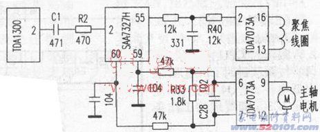

该机机芯伺服电路采用的DSP为SAA7327H的飞利浦CD7—2电路。SAA7327H电路是将原数字信号处理、数字伺服电路SAA7372GP和机芯控制微处理器OM5284全部集成在一块电路中。其聚焦搜索、主轴控制电路工作原理为:激光头复位后,SAA7327H内微处理器接口电路将收到的激光头聚焦访问指令送到逻辑控制器,处理或聚焦搜索控制信号,经PWM电路从SAA7327H 55脚输出,经TDA7073A放大后,驱动聚焦线圈使物镜上下移动,调整焦距。同时SAA7327H 59脚输出约4.5V左右的启动电压,启动主轴旋转。
根据上述原理分析,首先测SsAA7327H59脚电压,结果无驱动电压输出;又分别测②脚HF信号输入脚,有1.8V应有电压,而55脚聚焦伺服控制输出端输出的聚焦电压1.6v左右偏低,怀疑由于聚焦电压偏低而使光头上下聚焦访问幅度小而产生上述故障。试在R40两端并一只12k电阻,以加大光头上下聚焦访问幅度。通电开机瞬间光盘转动,读碟及播放恢复正常,故障排除。
