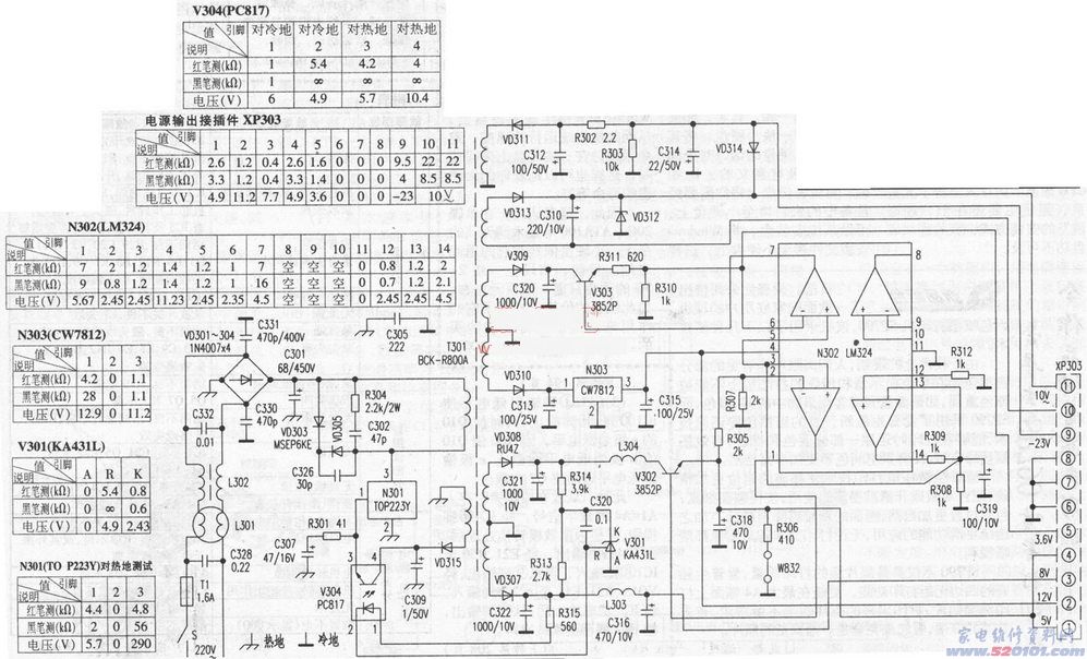

经过详细检查,更换了以下元件:保险管T1(1.6A)熔断变黑,更换成2A保险管;四只整流二极管VD301-VD304中VD301击穿,更换上同型号管;滤波电容C301(68uF 450V)有电解液渗漏到电路板上,且已爆裂,清理干净后用电吹风吹干,更换上同规格电解电容;N301(TOP223Y)表面已凸起,显然已坏,换新。细查其他元件基本正常,开机,显示屏点亮,播放DVD碟片,功能恢复正常。
因DVD机电源电路图和维修数据较难找到,特意实测该机正常工作时的数据列于各表供同行检修参考。
表中电阻值用500型万用表R×1K挡测,电压值用DT9205数字万用表测试。
