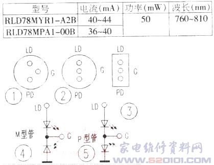

1.激光管管脚功能的区分
当用万用表R×1挡测激光管的两个引脚(于侧面观察)而有红色光发出时,则黑表笔所接为LD端,红表笔所接为公共端(公共端一般接地,并与管子的金属外壳相连),余下的一个引脚为PD端。

3.几种碟机激光管的部分参数
(1)CD、VCD机用激光管 采用波长为780nm的红色光读取光碟信息。附表是两个常用激光管参数。
