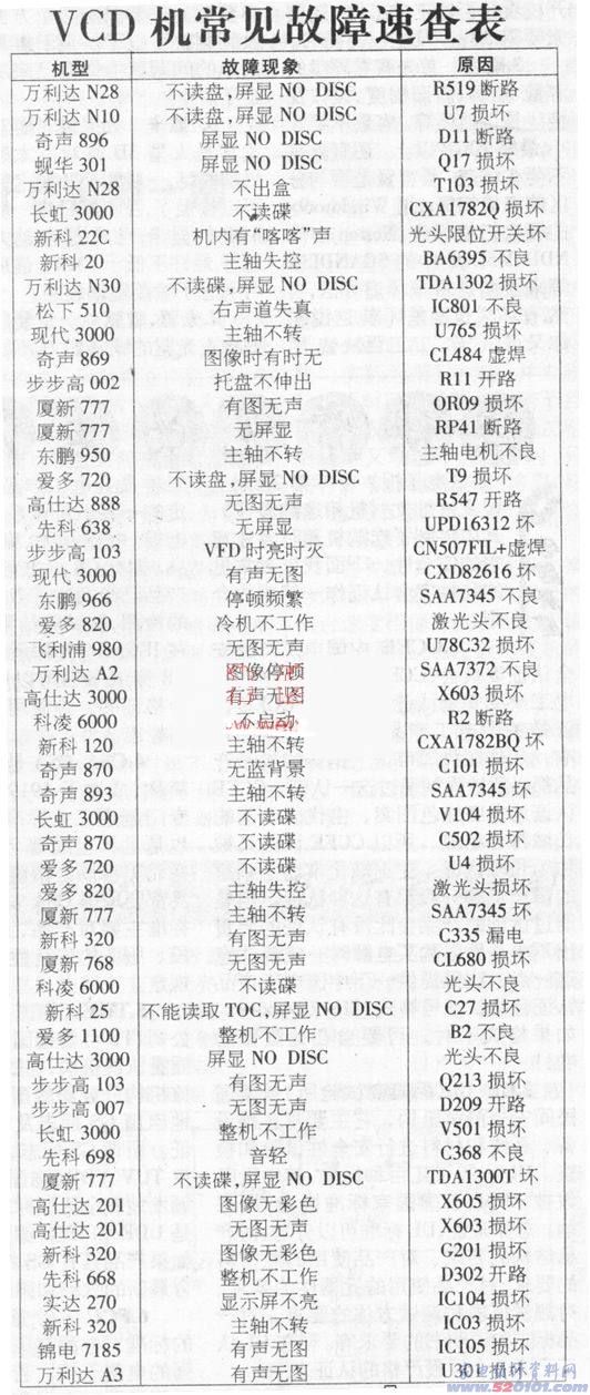

VCD机常见故障速查表(图)
2013-04-17
作者:电子报
2138
