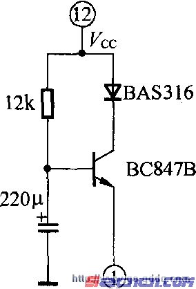

飞利浦AZ1008收录机放音无音
2008-01-20
作者:
2007
功放无声,先查有缓启动功能的1脚,当12脚VCC为9V时,1脚应为7.8V。若无电压,查缓启动电路,可能是三极管BC847B烧断,可对照附图进行检查。再查纹波滤波端9脚,47μF滤波电容正常,应为8.9V,否则其内部失效。最后查功放输出2、
10脚,应为4.6V,若差得多,而外围电路正常,则是TA8227P失效。其余引脚功能及电压是:6、7脚为输入1、输入2,0V;5、8脚为负反馈1、2,0.6V;3、10脚为自举1、2,8.7V;4脚为功放地。
