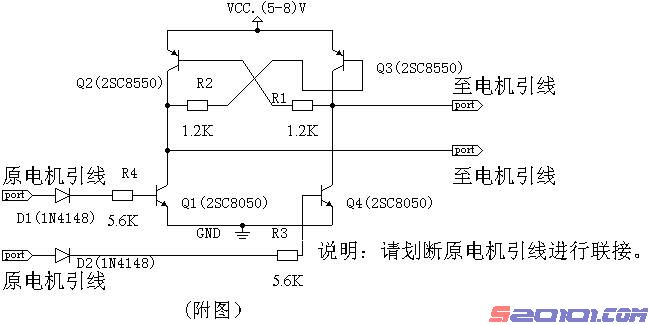

VCD机芯老化阻塞不畅,导致带仓进出无力,机械不到位。使VCD工作失常
2008-01-25
作者:
2041
处理:对于皮带打滑时,可采用用尖金属物或热烙铁头给皮带轮刻槽或点点的办法解决。对于机芯上润滑且带仓电机正常而仍无明显效果的机器,可利用对电机外加5伏电源试之,若能正常运作说明机械正常,仅电机拖动问题;需要对电机驱动电路进行处理(参考后附电路图)。若对电机外加电源机芯仍不能正常运作,则要换机芯部件处理了。
