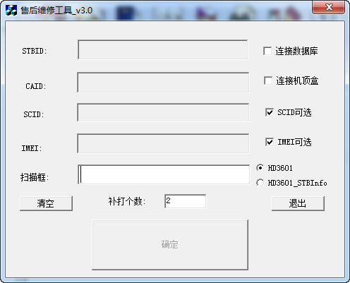

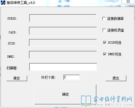

3. 设置串口
如果需要连接机顶盒,请设置正确的串口号。
4. 使用方法
1. 离线补打功能:只是补打条码,这个请不要勾选“连接数据库”和“连接机顶盒”。打出和您扫进去的号一样的条码出来。STBID 和CAID是必打条码,SCID和IMEI号为可选条码,可以根据需要选择是否需要打印此两个条码。
2. 离线补打+ 重写机顶盒STBID:请勾选“连接机顶盒”,请连接机顶盒的串口,
软件会将您扫入的STBID重新写入到机顶盒内(主要针对换flash机器);STBID 和CAID是必打条码,SCID和IMEI号为可选条码,可以根据需要选择打印几个条码。
3. 连接数据库补打:请勾选“连接数据库”扫入任意一个ID,软件将从数据库将数据获取出来然后打印出来。STBID 和CAID是必打条码,SCID和IMEI号为可选条码,可以根据需要选择打印几个条码。
4. 连接数据库补打+ 重写机顶盒STBID:前勾选“连接数据库”和“连接机顶盒”,
操作方式是一样的( 需要接串口哦!)。主要针对更换flash,软件会连接数据库将STBID写进flash,同时从数据库获得数据打印出来。请根据各自的需要选择所需几条条码(STBID 和CAID是必打条码,SCID和IMEI号为可选条码)。
5.工具版本选择
此工具有两个版本,ServiceTools_v3.0.5(AfterSales).exe用于链接新的数据库,ServiceTools_v3.0.5(老数据库维修).exe用于链接老的数据库。
