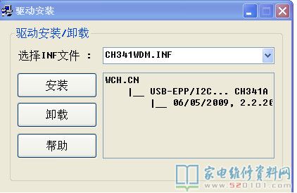

1.先安装驱动打开-编程器驱动手动安装文件夹
2.打开
3.点击安装

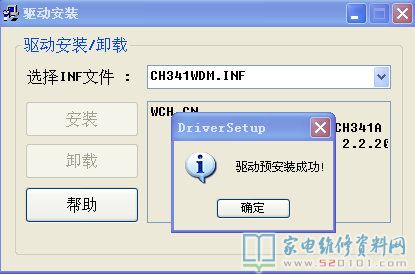

4.提示驱动安装成功
*TTL驱动安装也一样

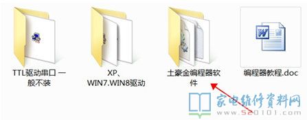

5.打开软件文件夹

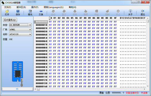

6.打开CH341A.exe程序 插上编程器

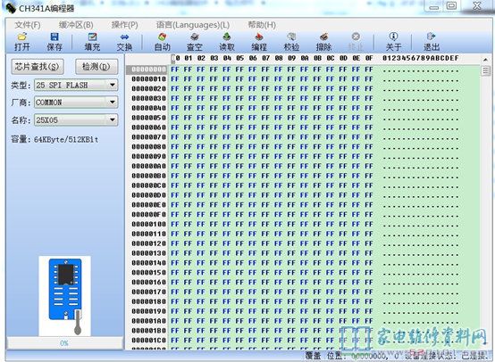

7.软件右下角显示已连接说明驱动安装成功
8.放置芯片,放置芯片位置与方向可按照软件上示意图与编程器上标注, 我们测试25T80直插芯片
9.按软件检测按钮
检测不到或者型号不一致  就手动选择你的型号
显示检测到芯片25T80  会显示芯片详细信息

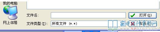

14.点击检测按键检测到芯片型号以后按   打开 载入你的文件
15.如果没有显示你的文件请文件类型选择所有文件
16.载入文件以后 直接按自动按钮
