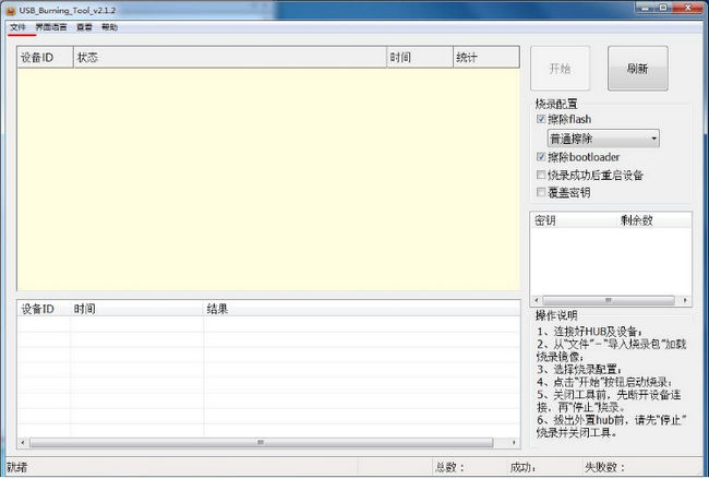

1、电脑端安装线刷工具USB_Burning_Tool,注意安装过程中会进行驱动预安装,不要跳过;安装完成后,运行工具;
2、导入固件包
3、线刷工具校验烧录包中
4、烧录包加载完毕,注意:一定要去掉两处勾选:擦除falsh和擦除bootloader;
5、点击开始按钮进行刷机,
