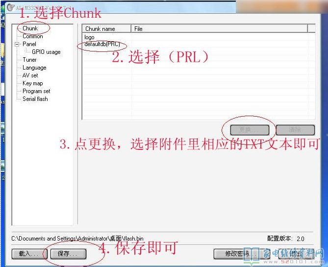

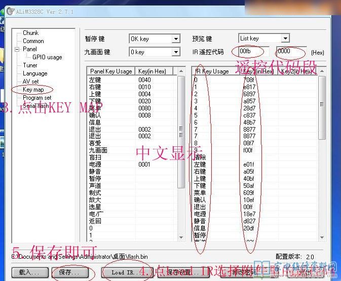

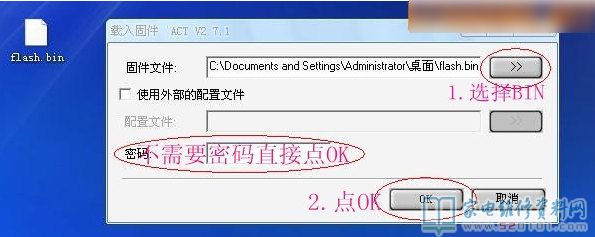

遥控代码修改下面图片说明

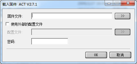

1.打开备份好的BIN文件用我上传的ACT_M3328C_V2.71第三版打开文件见图(1)
