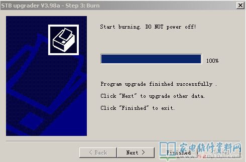

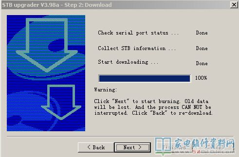

ALI软件下载过程(电脑对机升级):
1、打开Upgrade.exe:
2、点击”Browse”,选择你要升级的.bin文件(如果只有COM3,请在“ Serial port”选择COM3);
3、点击”Nest”,重启机顶盒,等运行到100%;
4、再点击Nest, 在这时一定不能让机顶盒断电,等运行到100%升级软件就结束了。
