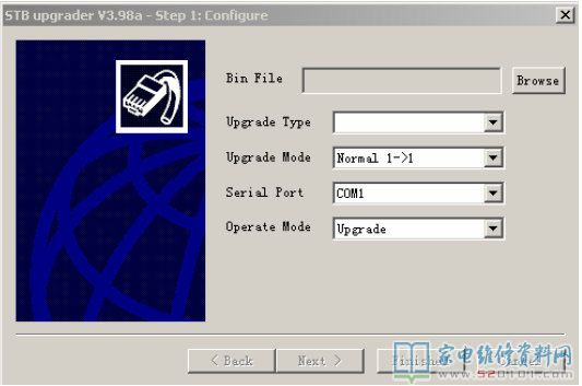

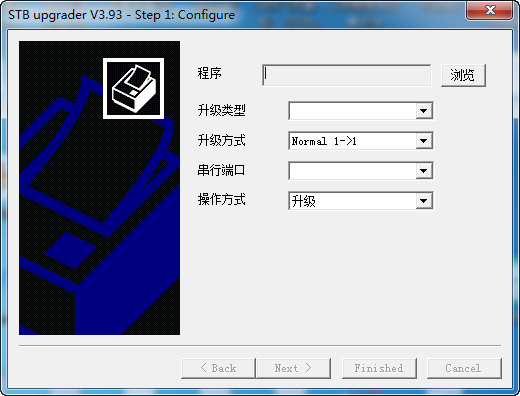

1. 连接好RS232升级小板 打开Upgrade.exe: 点击”Browse”,选择你要升级的.bin文件(如果只有COM1,请在“ Serial port”选择COM1);

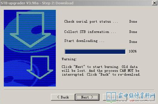

2.点击”Nest”,打开接收机电源开关,软件开始初始化通信端口

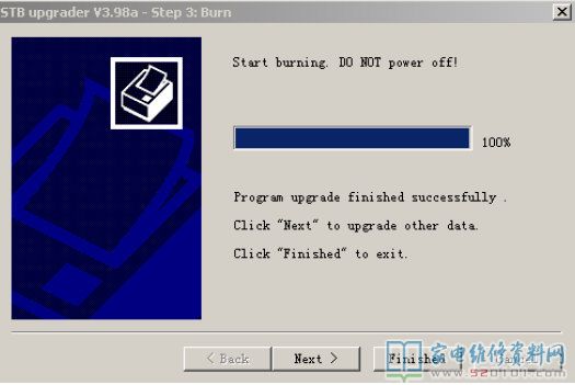

4.软件运行到100%就点“Finished ”完成升级
