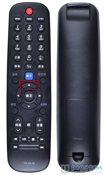

针对创维液晶电视强制恢复出厂设置的方法是在通电的同时,快速地不断按压遥控器上的方向上键,进入recovery模式(即刷机模式或工程模式),然后选择“恢复出厂”即可。
