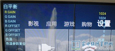

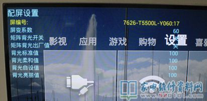

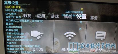

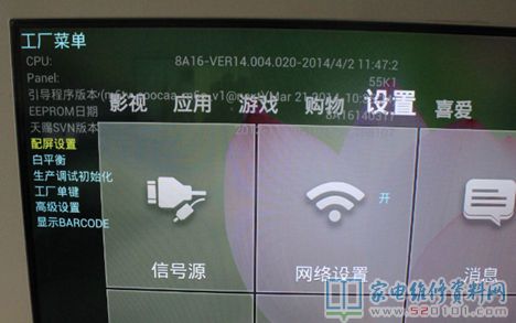

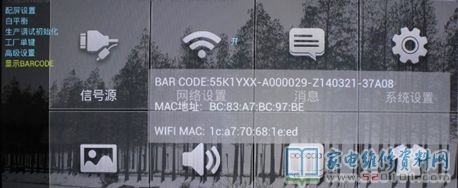

用原装遥控器,在“本机信息”下(如下图所示),用遥控器按“上上下下左右左右”,即可进入工厂菜单。 当工厂模式菜单里的“单键模式开关”为“开”时,按工厂遥控器上的“工厂调试”键(3FH),即可进入工厂模式。按“返回”键或“工厂调试”键(3FH)或“屏显”键,均可退出工厂模式。本方法适用于创维酷开系列液晶电视,比如49K1Y、55K1Y等机型。
