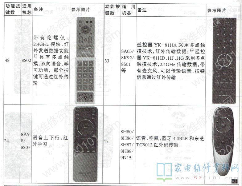

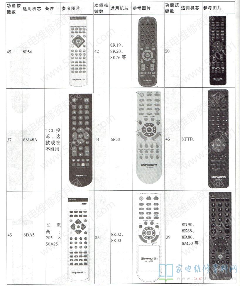

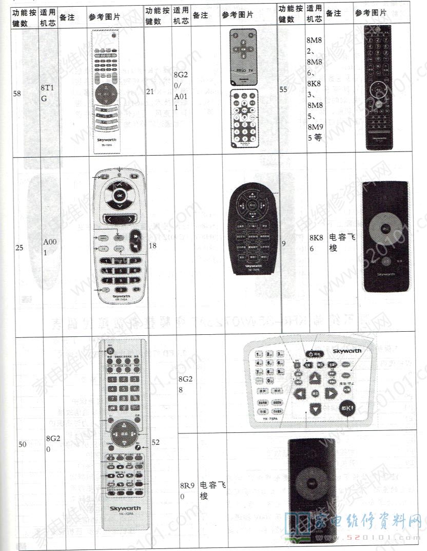

创维液晶电视遥控器匹配查询对照表
2022-07-25作者:何伟2559评论
