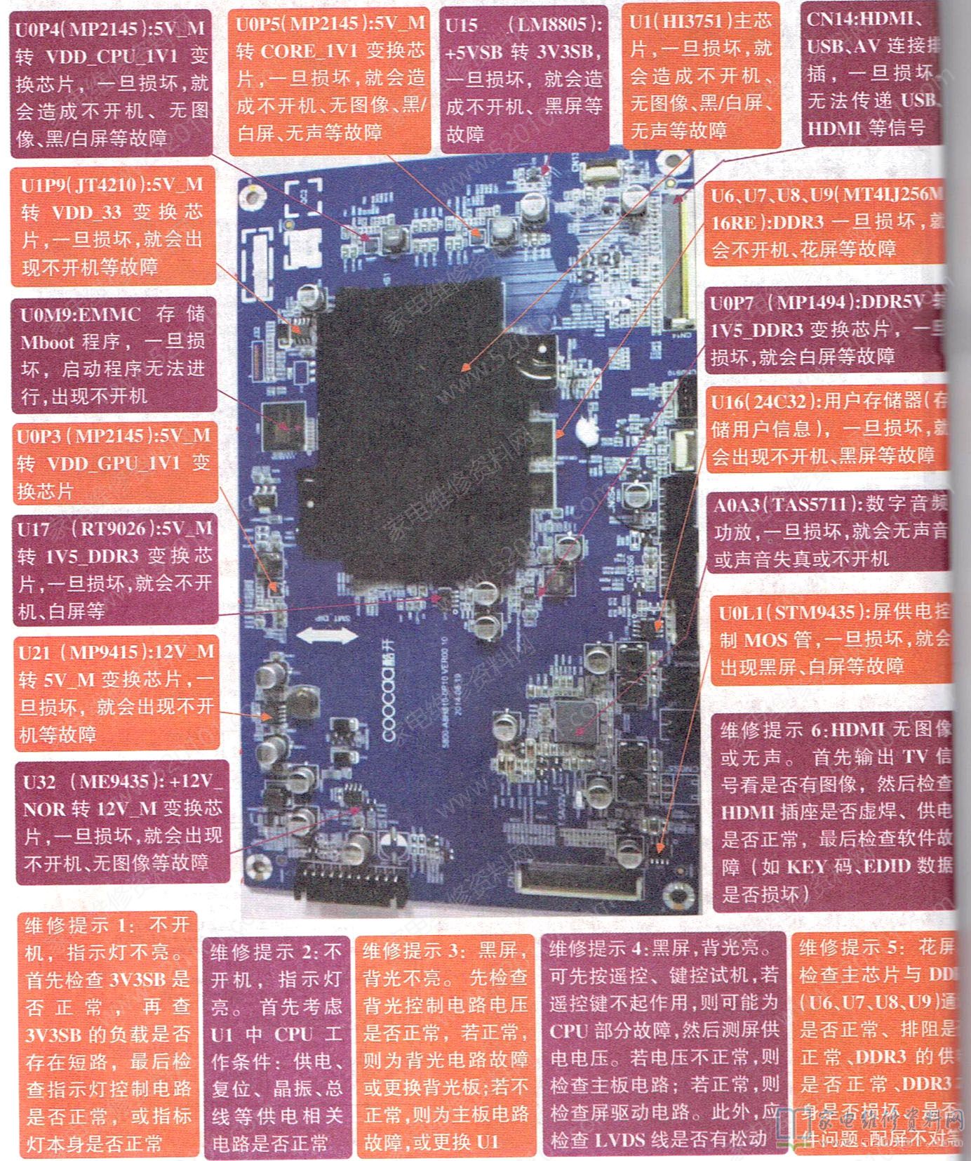

创维14A55液晶电视彩电信号板维修图解
