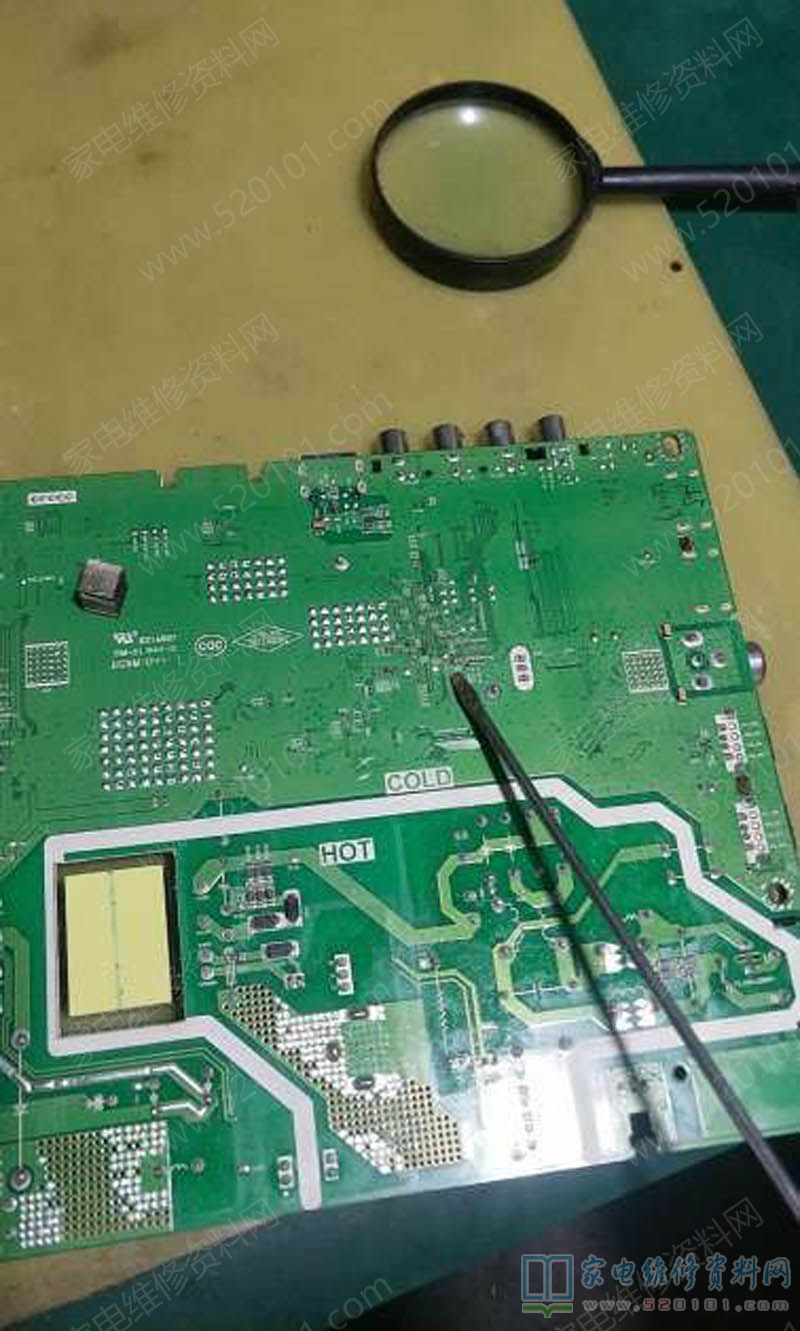

接修一台创维旗下的酷开43K6S液晶电视,故障现象是开机遥控无作用。拆机后,经查主板电容C203旁边的小电容漏电的,更换后故障排除,具体故障位置入下图所示。
