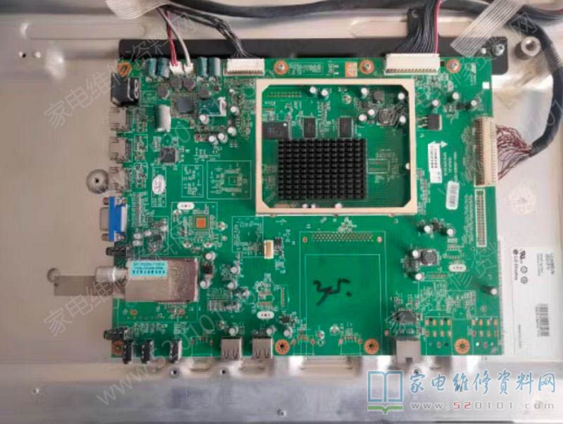

接修一台创维42K08RD液晶电视,机芯是8K84,屏号LC420WUE,主板号5800-A8K860-0P50,这种主板网上卖的很少,少说有十家都说没货。买了一块回来上机,亮一秒保护,声音正常。刚开始还以为是高压板有问题。后来试着短接OZ9926的15脚去保护,突然啪的一声,OZ9926炸了一个洞。
后来买了全新的OZ9926芯片回来上机,故障与原来一样了。买板前以把铁合里的220uF/16V电容都换了。还是一样。没办法,又把铁盒外这种电容(大概有20个电容)也换了。通电开机正常了。
