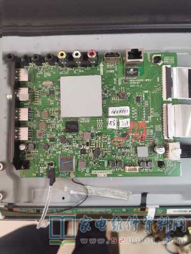

接修一台创维43G2A液晶电视,故障表现为灰屏,但是声音正常,拆机后经检测主板CON12电容短路,阻值约50Ω,将此电容更换后图像正常,故障修复。
