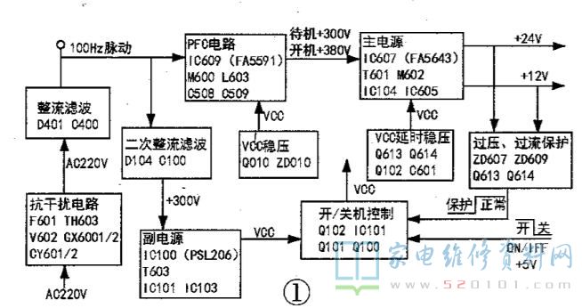

一、原理图解

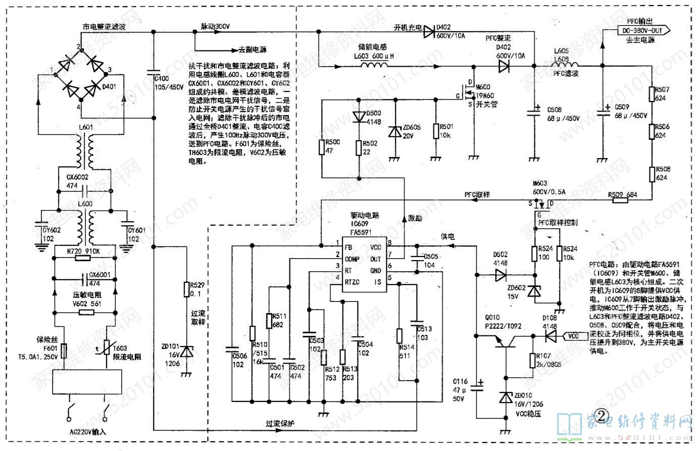

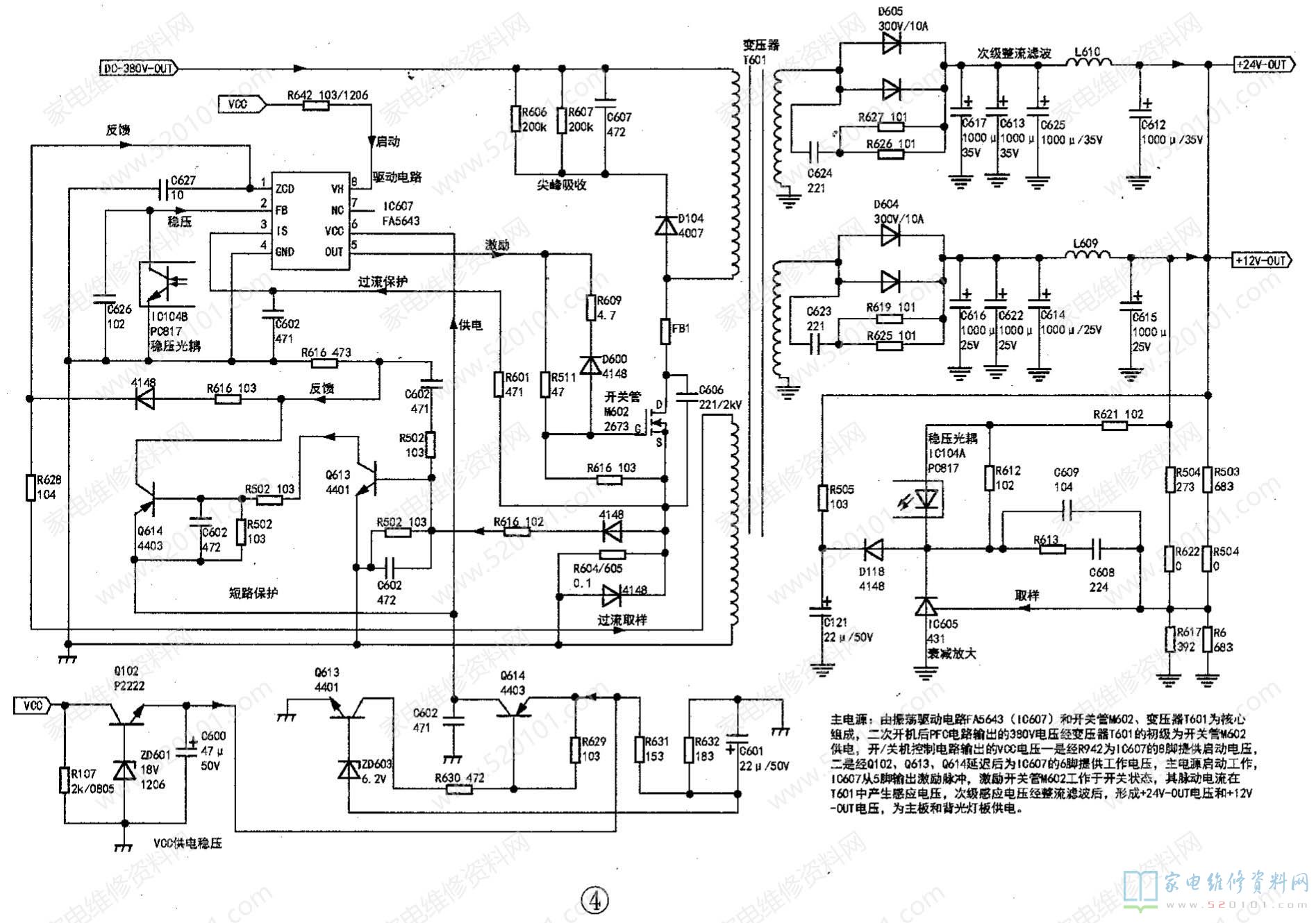

创维5800-P47ETU-00X0电源板电路组成框图见图1所示,PFC电路图解见图2所示,副电源电路图解见图3所示,主电源电路图解见图4所示。
该电源板由三部分组成: 一是由厚膜电路FSL206(IC100)、变压器T603为核心组成的副电源,通电后首先工作,一是形成5V-OUT电压,为主板控制系统供电;二是产生VCC电压,经开/关机控制后为PFC和主电源驱动供电;二是由驱动电路FA5591(IC609)和大功率MOSFET开关管M600、储能电感L603为核心组成的PFC电路,二次开机后启动工作,将供电电压和电流校正为同相位,并将供电电压提升到380V,为主开关电源供电;三是由振荡驱动电路FA5643( IC607 )和开关管M602、变压器T601为核心组成的主电源,二次开机后启动工作,形成+24V-OUT电压和+12V-OUT电压,为主板和背光灯板供电。
