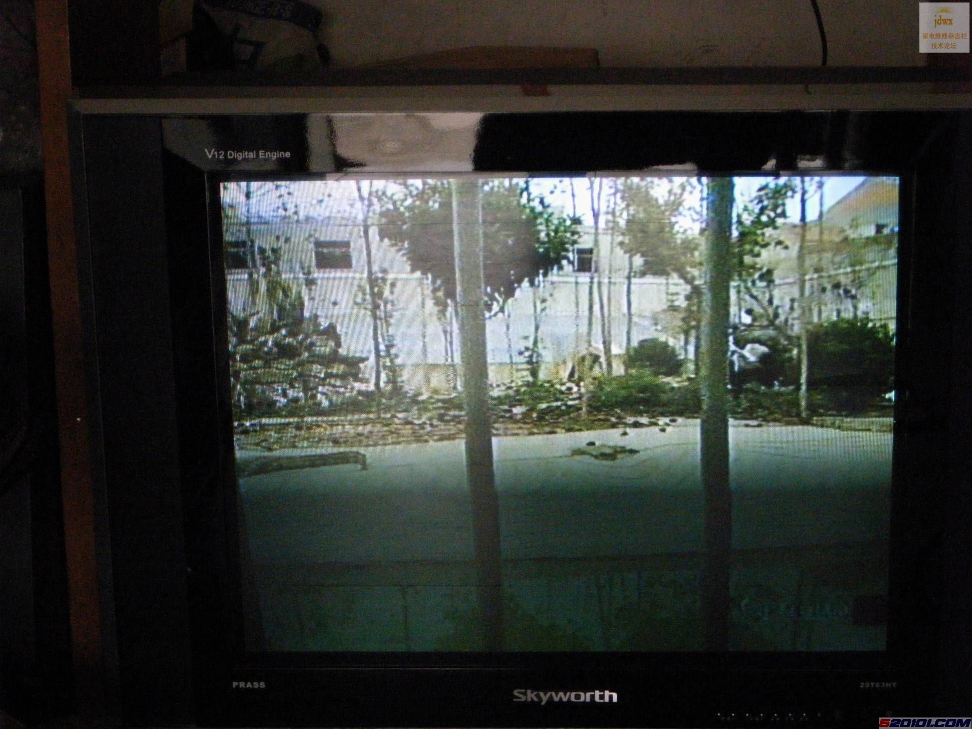

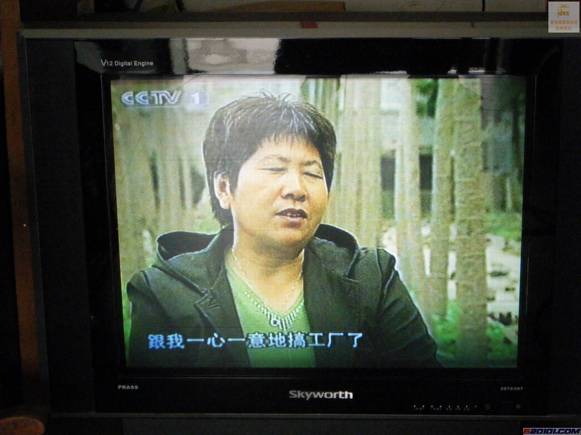

接修一台该型号机器!故障为不能二次开机,开盖检查开关电源各路电压略低于正常值,但也有可能就是处在待机状态?上网搜索该机图纸属6T18机芯,对照图纸分析检修发现数字板有开关机信号,行也能瞬间启动但随即回到待机状态,为区分故障在电源部分还是在其它部分,果断断开电源部分D621开机,机器出现光栅,此时接上信号机器基本正常,由此看来故障出在电源开关机部分,通过检查发现Q607和C636损坏,更换此两元件后试机机器恢复正常.
