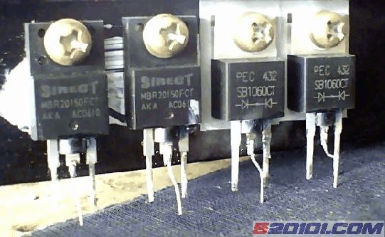

故障现象:一台37L88IW彩电,打开电源开关指示灯红色过几秒变绿色。之后就没反应了,摇控和按键都不能开机。

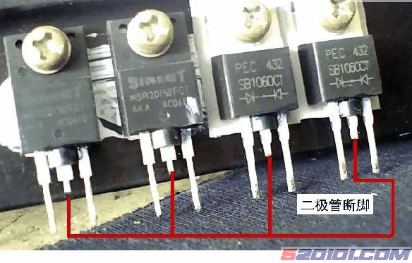

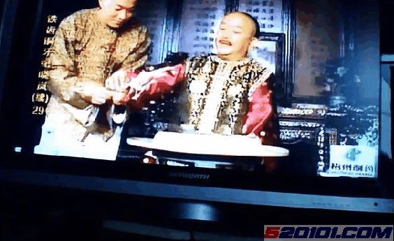

故障检修:拆机后量得电压5V正常,12V、24V都没有输出。测量开/待机控制端电压,开机为4V,待机为0V,说明主板正常,故障在电源板。首先把电源板的虚焊全部补焊故障依旧。测量12V和24V输出端电阻没有发现短路,拆下12V和24V整流二极管及散热器,准备检查散热器底下的元件,发现12V和24V整流二极管的负极断裂(如图1),焊接上整流二极管的负极引脚(如图2),装上整流二极管及散热器后试机故障排除(如图3)。
