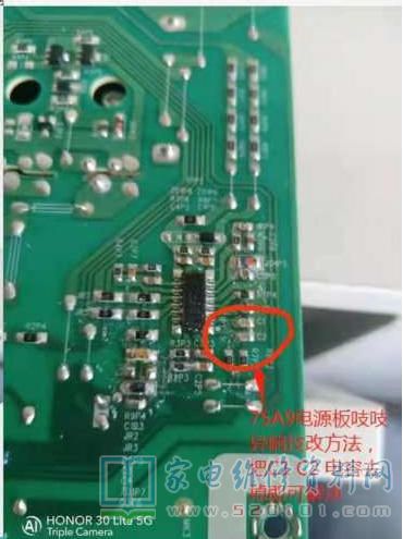

创维75A9液晶电视电源板吱吱响的通病维修
2023-07-22
作者:龙飞电器
1591
如果大家在维修时,碰到创维75A9液晶电视的电源板吱吱响,去掉C1、C2即可,如下图所示,此故障现象是通病故障。
