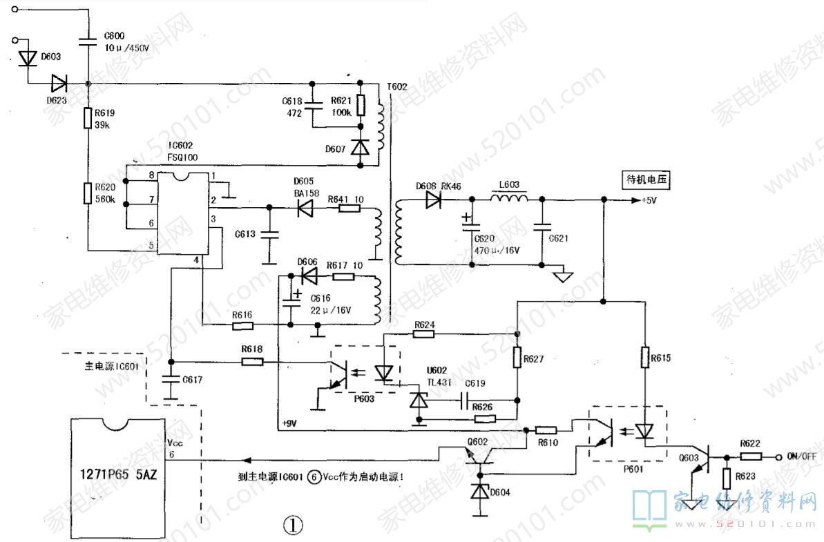

初次检修此类电源,观察其有三只光耦,两个电源模块,决定先分析其工作过程,再予检修。经实绘图纸(见图1)后,分析其工作原理:此机由主、副电源两部分组成,主电源以IC601(1271P65)为核心,外接功率管Q601( K3673);光耦P602为其稳压反馈、调整之作用。主要产生+12V供主板以及+24V供逆变电源,而其是否工作则取决于CPU控制ON/OFF。现在此板无任何电压输出,说明检修重点不在主电源部分,应查副电源!
检查在路电阻、电容未见异常,代换IC602仍不正常,代换光耦P603及精密稳压集成块U602( TL431 )无效!仔细挑开各元件,最终查出T602次级供电二极管D606( 1N4148)已反向漏电达80k。换D606二极管后,+5V立即恢复正常,电源修复。为了断定主电源是否正常,试用一个+12V风扇(或12V灯泡)接在主电源+12V输出上,另用一只1.5k电阻,一端接“STB/+54”处,另一端连于CN602三脚的“ON/OFF"处,风扇立即稳转,实测+12V、+24V已完全正常!
维修体会:刚开始接板时,发现主电源部分有检修痕迹,而副电源却未动过!这表明,接手一个复杂的板子之前,一定要先分析其工作原理、结构,方可动手没有目标只会愈修愈乱,另外,D606用IN4148感觉设计不妥,应考虑用功率稍大一点的,更安全可靠一点。
