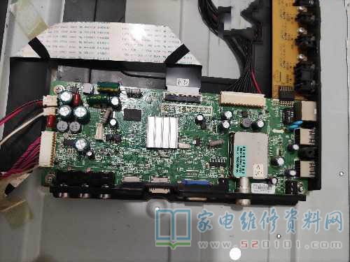

接修一台创维42E600F液晶电视,供电通电绿灯亮不开机,检测主板各个供电都正常,测恒流板供电也正常,背光开启ENA无电压,亮度控制ADJ有3点几伏电压,继续检查没发现其它问题,好多资料说内核供电滤波电容CA1、CA3,16V/470uF问题会导致绿灯亮不开机故障,代换之故障不变,看来和供电没有关系,怀疑存储器U103,25L1606数据丢失,重写数据后故障排除。
